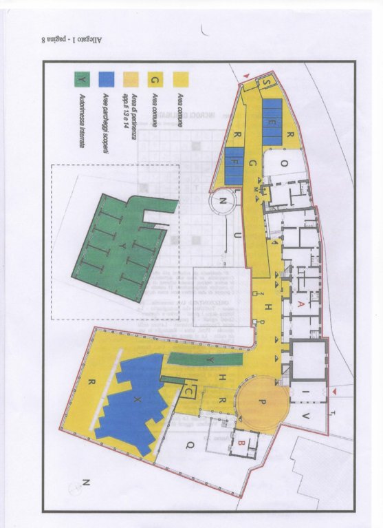

    Per completezza di informazione preciso che nel mio rogito (e lo stesso penso anche negli altri) non si fa menzione degli spazi comuni ma solo di quello pertinenziale del posto macchina (regolarmente attribuito). Ancora, i posti macchina in questione non risultano assegnati ad alcun condomino (al contrario degli altri posti, pertinenziali). In sostanza, come è possibile appurare se questi posti sono in uso libero a tutti i condomini ovvero se il costruttore li ha censiti per poi tenerseli per sè?
    Infine, per maggiore chiarezza, allego la planimetria unita Condominio.jpg al Regolamento: i posti macchina in questione sono quelli in blu, contrassegnati con la lettera F (gli altri sono pertinenziali).

    Quali sono i parcheggi oggetto del contendere?? Sono i 4 blu indicati con F??

    Esattamente, sono indicati in blu con la lettera F.
