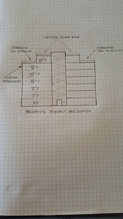

Preciso che la scala centrale, comune alle due colonne di appartamenti, è interna, il palazzo esteriormente è un tutt'uno e alla scala si accede dal portoncino d'ingresso.
Allego uno schizzo del prospetto principale interessato.

Integro la discussione con un altro particolare. Sino ad oggi i costi degli interventi fatti su ciascun singolo terrazzino sono stati addebitati per 1/3 al proprietario del terrazzino e per 2/3 ai rimanenti condomini sottostanti, in base al principio della colonna d'aria che (spero di non sbagliarmi), ritengo sia anche valido nel caso in esame, pur esistendo una scala comune interna.
Vai tranquillo: il pilastro è parte comune. Salvo si possa addebitare un danno provocato da qualcuno.
Un conto sono i lastrici solari, altro un elemento strutturale.
