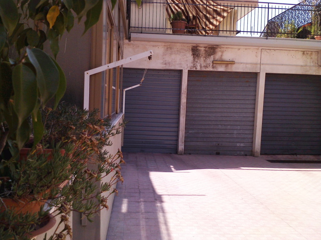

    Buon giorno a tutti: desidererei delle informazioni e dei consigli.Un condomino ha venduto un garage c6 che io ho comprato,siccome da una stanza del mio appartamento,essendo al piano terra, mi è possibile effettuando un'apertura e istallando una porta accedere direttamente a questo garage,(informo chè, la parete non e portante, una parete di foratini che serve soltanto a dividere una stanza del mio appartamento dal garage,si accede dal cortile e la parte superiore è terrazza :domanda;La posso fare?se si , che procedura dovrei effettuare.

    Sono sei box attaccati ogni uno con la sua saracinesca che da nel cortile condominiale.
    Il primo a sinistra è il mio box di circa 20 metri quadri,una profondità di 5 metri,la parete sinistra e in parte adiacente ad una stanza del mio appartamento,l'edificio è stato costruito nel 1976 e nella documentazione non ho nulla inerente alla prevenzione incendi.
