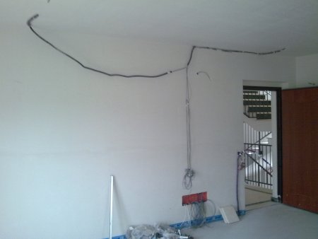

Non è solo il problema di centrare il punto luce,la allego un'immagine del soggiorno per rendere l'idea della situazione. Foto637.jpg

ma come hanno lasciato i corrugati a vista ?
allora, la prima cosa che sarebbe da fare è richiedere un impianto realizzato a 'regola d'arte' cosa che dalla foto si capisce che nel corso dei lavori si sono dimenticati di appoggiare i corrugati e questo è un bel problema !
la normativa sugli impianti DM 37/08 che ha modificati il DM 46/90 non prevede quello che hai mostrato per cui cisarebbero gli estremi per la risoluzione del contratto oltretutto visto che l'altezza minima deve essere di 270 cm proporre una controsoffittatura non solo è un'idea pessima ma molto pericolosa perchè NON otterresti l'abitabilità quindi soldi spesi in vano
