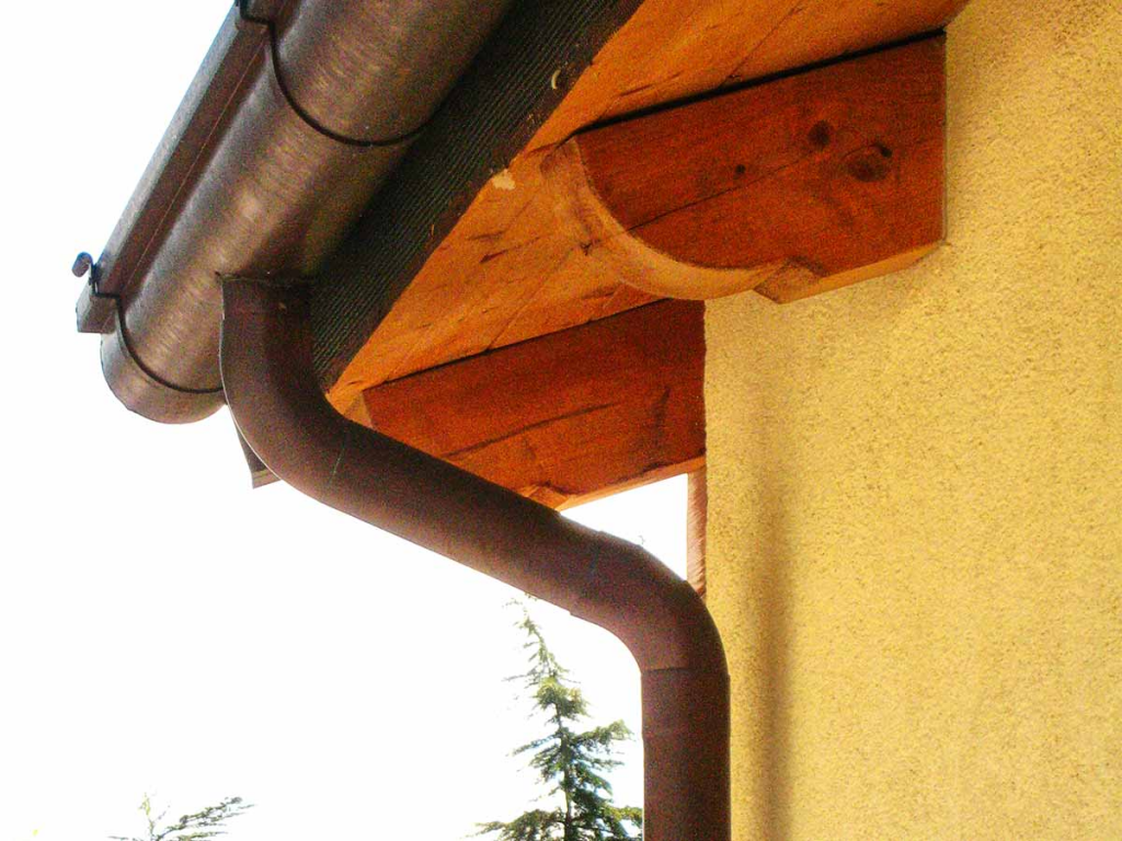

Con quale frequenza pulite le pluviali? ti faccio questa domanda perché puoi accettare la proposta ma con la clausola che se dovesse esserci una rottura o un intasamento dopo che lui la pulita sarà lui a provvedere perché il lavoro, presumibilmente non è stato fatto bene, cosa analoga se avvenisse dopo il tuo turno.
Cosi facendo non litigate e avete trovato il vertice della questione.
Generalmente i pluviali si intasano perché si accumulano le foglie secche del periodo autunnale, portate dal vento, magari frammiste alla polvere o per il deposito della polvere che con i piovaschi provoca la crescita dell'erbetta con le radici, limitando il deflusso fino ad intasare gli scarichi. Pertanto, una verifica con l'arrivo delle prime piogge, sarebbe opportuna.
il pluviale è un elemento verticale con al massimo due gomiti nella parte sommitale, in prossimità della gronda ed in prossimità del muro perimetrale, ed un gomito in prossimità del pozzetto di scarico. Quando piove tanto la quantità d'acqua che scarica un tetto è inimmaginabile. La quantità e la velocità sono tali da conferire al pluviale un certo potere autopulente. La pulizia va fatta sopratutto sul bocchettone di scarico del lastrico solare o sulla grondaia: quest'ultima viene usata dai volatili (piccioni, passeri, merli) che a volte ci fanno dei nidi. Se il nido, o frammenti di nido, passano dal foro del pluviale è possibile che si blocchino nelle curve e che l'acqua piovana raccolta non riesca a trascinarli nel pozzetto di base. Di solito la bocca superiore, dove c'è l'attacco del pluviale. c'è una retina per bloccare gli elementi che, se entrano nelle tubazioni, le possono intasare. Questa è un buona ragione per avere i pluviali esterni perché sono di facile manutenzione e sostituzione: se un pluviale immurato si intasa, o si rompe, fa danni alle abitazioni e per la pulizia o la riparazione bisogna impiegare tecniche abbastanza costose.
Nel mio condominio le gronde, i pluviali ed i pozzetti di raccolta, si puliscono ogni 7/8 anni, viene una impresa specializzata.
Dalle nostre parti, talvolta, sui canali di gronda ci crescono i fichi d'India. Ovviamente, questi casi li trovi sui tetti a falde di difficile manutenzione.
