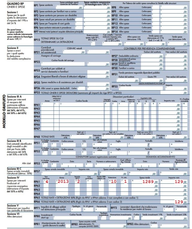

So compilare correttamente il rigo RP61, ma:
a) dove evidenzio che l'intervento è stato effettuato su parti comuni condominiali e non da me come privato?
b) Inoltre: dove evidenzio il codice fiscale del condominio?
Mi sembra una sciocchezza riempire la parte dei dati catastali dedicata alla ristrutturazione edilizia..... oppure sbaglio??? HELP!

Io sto parlando di RISPARMIO ENERGETICO e di SOSTITUZIONE CALDAIA CONDOMINIALE.
Vi allego come ho compilato la relativa facciata di UNICO 2014.
NON E' UN INTERVENTO DI RISTRUTTURAZIONE EDILIZIA, ma di RISPARMIO ENERGETICO.
Mi fate sapere, per favore, se riempireste i dati catastali? Quella sezione dei dati catastali pare riferita SOLO alla ristrutturazione edilizia, ecco perché ho il dubbio, ed è TOTALMENTE SCORRELATA con la sezione del risparmio energetico.

arciera
E' correlata solo per le ristrutturazioni edilizie. Tu stai usufruendo di una detrazione condominiale. Sei esonerato dal produrre alcunché. Non preoccuparti che l'Agenzia delle Entrate ha tutti i riferimenti per verificare la tua posizione su questa detrazione.
arciera
Studiandomela un po' meglio, ho visto che la sezione terza B riporta i dati catastali identificativi degli immobili relativi alla detrazione del 36% , del 50% e del 65% . Nei righi RP51 e 52 si riportano i dati catastali, poi le parti comuni e il c.f. Condominiale. E' fatto un po' da cani, porta a confusione, ma mi pare che le detrazioni di cui tu usufruirai sono del 65% . Non vorrei sbagliare ma questa detrazione può essere riferita solo al risparmio energetico oppure anche a lavori prettamente, come par di capire leggendo, di ristrutturazione edilizia? Se, come penso, la detrazione che usufruisci e' destinata solo al risparmio energetico, ne deduco che la sezione B può essere riferita anche alla successiva sezione IV che devi compilare. Insomma ci si deve arrivare per deduzione!! Incredibilmente errata e' la formulazione di questo Unico.
La detrazione di cui fruirò è del 65%. Anche leggendo le istruzioni, io spero di non sbagliare EVITANDO DI COMPILARE I DATI CATASTALI.
Non ho mai sentito parlare di ristrutturazione edilizia con recupero al 65%.......
CORREGGETEMI SE SBAGLIO :O
arciera
Il discorso vale solo se l'unica legale detrazione del 65 e' riferita al risparmio energetico perche' altrimenti stiamo di nuovo a zero. Infatti la sezione tua, la quarta, fissa anche una detrazione del 55% che non e' contemplata nella sezione terza, quella dei dati da fornire. Comunque, se l'amministratore ha fatto tutto per bene, gli eventuali errori non comportano sanzioni ne' perdite di detrazioni (che e' la cosa che ci importa, ma i fastidi restano)

Ma si è sentito sicuramente parlare di ristrutturazione edilizia per il cambio di caldaie!!!
Nel tuo caso, risparmio energetico, hai installato una caldaia a condensazione??Hai fatto la pratica all'enea?? Lì ci sono i dati catastali del fabbricato interessato...
