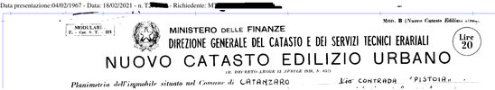

Buongiorno, mesi fa avevo scritto un post di un casetta giù a Catanzaro che vorremmo vendere. Abbiamo scoperto che la planimetria della casa presente in Comune è diversa da quella che è presente al catasto (quest'ultima è coerente per come è nella realtà la casa). Stiamo parlando di una casa degli anni 60: nel 1961 era stato presentato un ampliamento con conseguente autorizzazione, ma poi non so come sia andate le cose (io sono nato 13 anni dopo e abbiamo ereditato dai nonni l'appartamento), l'appartamento è stato costruito differentemente dal progetto/ampliamento presentato in comune, mentre in catasto la planimetria è a posto. Mi hanno detto che per vendere l'appartamento, devo mettere a posto la documentazione in comune interpellando in professionista e pagando non poco.

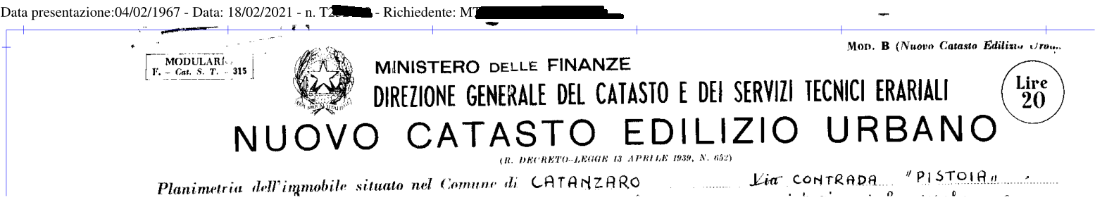

Mi hanno anche parlato di una seconda strada, di una legge che riguarda le case costruite prima del 1 settembre 1967, dove ai fini della vendita potrebbe andare bene una autocertificazione che attesta che la casa era così prima di quella data, cosa che in realtà è vera in quanto mia madre ci passava due estati nel 1965-66 e si ricorda che la casa era giù così. Solo che io non ho prova documentata, se non la planimestria del catasto che ho riechiesto on line e scaricata dal sito dell'agenzia delle entrate (dove si possono vedere le visure catastali) e che presenta come come prima riga in alto scritto al computer "data di presentazione 04.02.1967...". Ecco mi domandavo se questa cosa può essere presa come prova che la casa così come è fatta esisteva prima del 1 settembre 1967.
Volevo chiedere se qualcuno può dirmi:
- l'iter da seguire se volessimo "sanare" a livello burocratico le cose col comune e quanto potrebbe costare (casetta degli anni 60 di 70 mq)
- e se invece non si volesse seguire il punto precedente: se è vero che per la vendita potrebbe invece bastare questa certificazione e se la data a cui io mi riferisco potrebbe comprovare la casa prima del 1 settembre 1967 e se la vendita va a buon fine davanti al notaio, se poi ci possono essere conseguenze negli anni avvenire in cui possiamo essere chiamati in causa qualora il nuovo proprietario dovesse interloquire col comune per qualche motivo..
Vi ringrazio anticipatamente per la vostra disponibilità
Saluti: Francesco
Ti hanno detto male.
Se era stata presentata una pratica in Comune, e poi è stato fatto un intervento diverso, ora devi regolarizzare l'immobile, ammesso che si possa fare, per non dichiarare a rogito una regolarità che non esiste.
Nei confronti dell'acquirente saresti sempre tu responsabile .
Devi consultare un tecnico, che , dopo aver fatto un sopralluogo e analizzato i documenti, ti saprà dire di preciso cosa si può fare, e con che costi.

Intanto grazie delle varie informazioni. L'ampliamento nella planimetria del 1961 era più ampio e si voleva divedire poi il tutto in due appartamenti di circa 80 mq l'uno: invece nella realtà sono venuti fuori due appartamenti di circa 65 mq togliendo ad un ognuno una stanza internamente. Tra l'altro sono due appartamenti che si affacciano a neanche un metro e mezzo da una strada statale. Purtroppo da quanto mi hanno detto negli anni 60 del secolo scorso si facevano anche queste cose e a distanza di 60 anni si vorrebbe solo mettere a posto e cercare di vendere una casetta che vale una pipa di tabacco e dista da noi 1200 km. Abbiamo sempre pagato ICI, IMU ecc.
Cmq quella data di presentazione del 04.02.1967 indicata nel documentdo del catasto ma scritto al computer, la si può considerare "ufficiale" come riconosciuta a livello legale? Scusate se mi esprimo male, ma non sono per niente pratico

Certamente l'ultimo progetto è importante. Se coincide con lo stato attuale corrispondente alla planimetria catastale è la condizione migliore. Diversamente, se l'immobile differisse dall'ultimo progetto approvato presente negli archivi comunali, sarà necessario presentare una nuova pratica edilizia che possa sanare quanto realizzato, ovvero se insanabile occorrerà eliminare gli abusi. Infine si dovrà presentare la nuova planimetria catastale del fabbricato "risanato".
