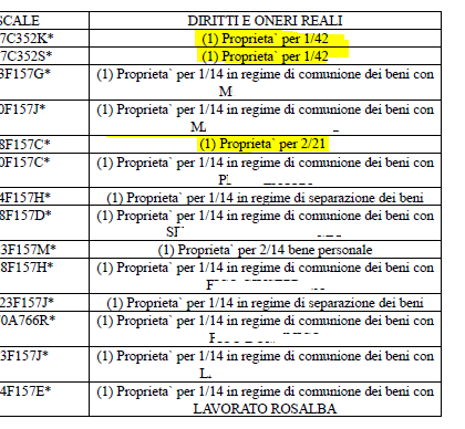

    Di un terreno mio padre e mia madre in regime di comunione di beni avevano un 1/14 ciascuno. Dopo la morte di mio padre, il suo 1/14 è stato così suddiviso con la moglie e i due figli (vedi visura in allegato):
    moglie: 2/21
    figli: 1/42
    È corretto?

    È corretto,ma quanto risulta ora di tua madre è la somma tra quanto ha ereditato e quanto era già suo.
    La parte di tuo padre è stata suddivisa tra moglie e figli :
    Voi figli avete ereditato 1/42 ciascuno (1/42 equivale a 1/14 diviso 3)
    Tua madre ha ereditato (come voi) 1/42,che sommato al 1/14 di cui era già proprietaria da il risultato corretto 2/21.
    1/14=3/42
    3/42+1/42=4/42=2/21

    Mi è sorto un dubbio: nella visura catastale la quota di mia madre è indicata come "2/21". Sarebbe stato meglio scrivere "4/42"?
  4. Franci63
    Franci63 Membro Assiduo
    Ho letto la visura,va bene così.
