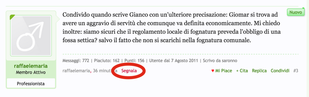

    Purtroppo guadagnandoci la minestra al di fuori di propit che resta un'attività appassionata e appassionante ma affatto remunerativa, non abbiamo la possibilità a volte di leggere tutte le discussioni, messaggio per messaggio.
    Motivo per il quale esiste un regolamento e l'autodisciplina. A tal proposito quando un utente di propit ritiene che vi siano messaggi offensivi, fuori tema o comunque contrari al regolamento, può servirsi del pulsante "segnala" appositamente predisposto per questo uso e aiutare lo Staff a individuare i contenuti contrari al regolamento.
    Vi prego d'ora in poi di servirvene :)
