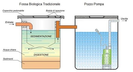

schema di fossa biologica o fossa settica tradizionale a due stadi
schema di fossa biologica o fossa settica tradizionale a tre stadi
