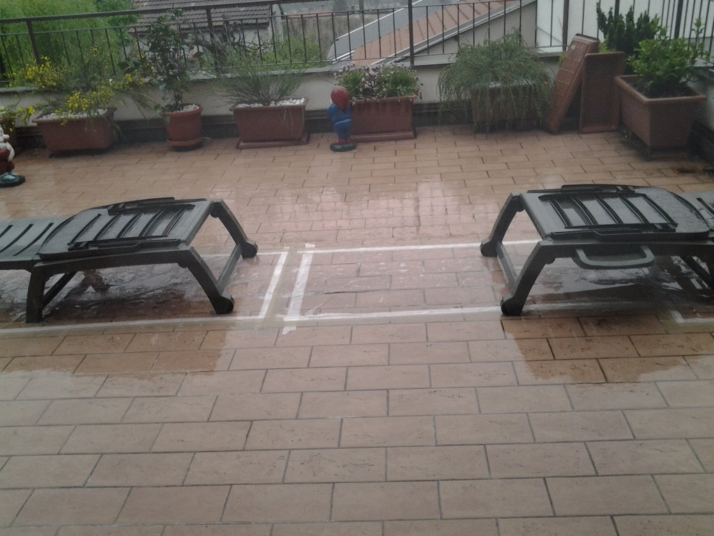

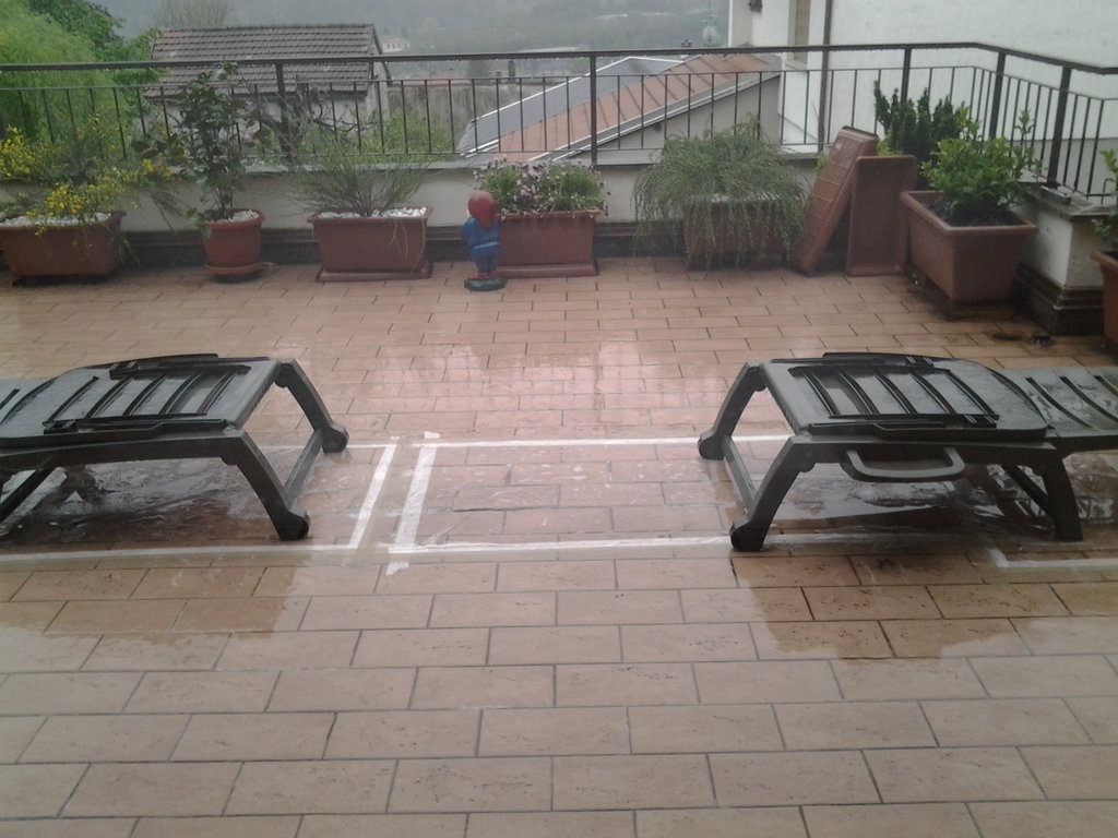

    Con i primi caldi mi sono sollevate le piastrelle in alcune parti del terrazzo a causa credo di un infiltrazione di acqua tra queste e la colla, su una superfice di circa 60 mq si sono sollevati circa 30 mq di piastrelle, al disotto del terrazzo c'è il mio garage che sembra non aver risentito del problema segno credo del fatto che l'isolazione ha tenuto.
    Mi consigliate di riposare le piastrelle sollevate (mi dicono che c'è il rischio di rovinarel'isolazione e creare infiltrazioni nel garage)oppure eliminare piastrelle, sottofondo, isolazione vecchia e rifare tutto dall'inizio? allego una foto con la sigillatura "artigiale" di una parte di terrazzo. Nel secondo caso che tipo di isolazione fare so che ne esistono varie tipologie. Ringrazio per la collaborazione. 1367170081081.jpg

    Se le piastrelle si sono sollevate con il caldo, e non ci sono infiltrazioni nel soffito sottostante, può significare che, durante la posa, non si è lasciata una fuga tra le piastrelle sufficiente per assorbire la dilatazione termica del materiale con cui sono fatte.

    Innanzitutto rilevo che le piastrelle sono state posate senza giunti di dilatazione, quindi con le escursioni termiche si sono mosse consentendo infiltrazioni di acqua; il gelo ha fatto il resto. I giunti di dilatazione devono interessare anche il sottostante massetto e lungo i bordi.Riposare solo quelle che si sono sollevate non risolve il problema.

    se le piastrelle si sono sollevate non è per il caldo ma per il gelo, pertanto solo dopo una visura di un tecnico si potrà trovare le soluzioni, noi non sapendo il tipo della posa con quale fuga è stato posato non è possibile trovare una sola causa, ce ne possono essere tante ciao
