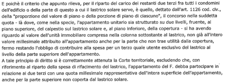

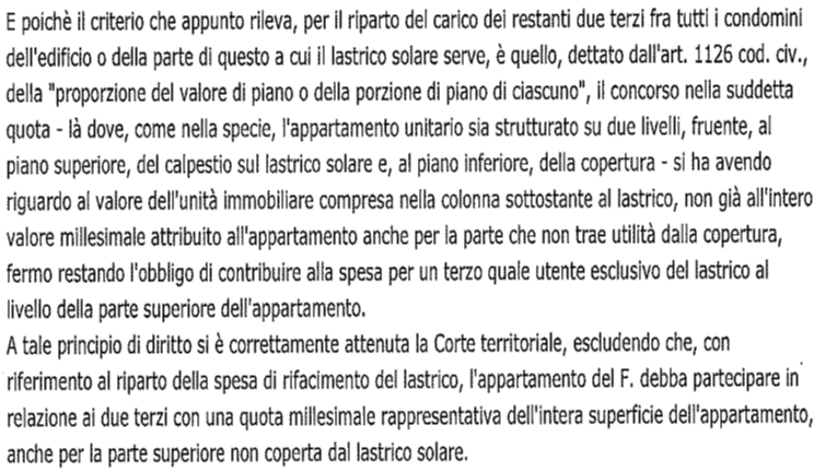

    L'art.1126 così recita:
    “Quando l’uso dei lastrici solari o di una parte di essi non è comune a tutti i condomini, quelli che ne hanno l’uso esclusivo sono tenuti a contribuire per un terzo nella spesa delle riparazioni o ricostruzioni del lastrico:gli altri due terzi sono a carico di tutti i condomini dell’edificio o della parte di questo a cui il lastrico solare serve, in proporzione del valore del piano o della porzione di piano di ciascuno.
    Ciò non significa che la spesa debba ripartirsi per piano, ma che di ciascun immobile si debba considerare il suo rapporto in proporzione al valore del piano (=millesimi) ed in funzione della parte di esso effettivamente coperta dal terrazzo; di conseguenza, se solo parte dell'immobile si trova sotto la verticale del terrazzo a livello, dovrà operarsi adeguata commisurazione della spesa in funzione dello parte di immobile sotto la verticale del terrazzo; infatti Cassazione 1451/2014 così dispone:
    Come questa Corte ha ripetutamente affermato (Sez. 2, 9 novembre 2001, n. 13858; Sez. 2, 15 luglio 2003, n. 11029; Sez. 2, 28 settembre 2012, n. 16583), la spesa per la riparazione o la ricostruzione del lastrico solare va sopportata, ai sensi dell’art. 1126 cod. civ., per un terzo da coloro che ne hanno l’uso esclusivo e per due terzi da tutti i condomini dell’edificio o della parte di questo a cui il lastrico serve da copertura. Pertanto, non solo bisogna separare i condomini che hanno l’uso esclusivo del lastrico solare, per porre a loro carico un terzo dell’onere della riparazione o della ricostruzione, ma, nell’ambito dei rimanenti condomini, va fatta un’ulteriore distinzione fra coloro che hanno e coloro che non hanno appartamenti nella zona dell’edificio coperta dal lastrico. Risulta evidente dal principio sopra enunciato che nella ripartizione dei restanti due terzi della spesa (una volta detratto il terzo dovuto da chi ha l’uso esclusivo del lastrico) la qualità di partecipante al condominio genericamente intesa non ha un rilievo di per sè determinante. Quello che importa, ai fini dell’obbligo della contribuzione alla spesa effettuata per la riparazione o la ricostruzione della terrazza, è che il condomino sia proprietario di una unità immobiliare sita nella zona dell’edificio coperta dal lastrico e, cioè, che tale unità sia compresa nella colonna sottostante al lastrico (Sez. 2, 15 aprile 1994, n. 3542). Solo nel caso che colui che abbia l’uso esclusivo del lastrico sia anche proprietario di una delle unità ad essi sottostante, si verifica l’obbligo della doppia contribuzione alla spesa: per un terzo, quale utente esclusivo del lastrico o della terrazza, e per i rimanenti due terzi, in proporzione del valore millesimale dell’unità compresa nella colonna sottostante al lastrico (Sez. 2, 29 gennaio 1974, n. 244; Sez. 2, 16 luglio 1976, n. 2821; Sez. 2, 19 ottobre 1992, n. 11449). E poichè il criterio che appunto rileva, per il riparto del carico dei restanti due terzi fra tutti i condomini dell’edificio o della parte di questo a cui il lastrico solare serve, è quello, dettato dall’art. 1126 cod. civ. , della “proporzione del valore di piano o della porzione di piano di ciascuno”, il concorso nella suddetta quota – là dove, come nella specie, l’appartamento unitario sia strutturato su due livelli, fruente, al piano superiore, del calpestio sul lastrico solare e, al piano inferiore, della copertura – si ha avendo riguardo al valore dell’unità immobiliare compresa nella colonna sottostante al lastrico, non già all’intero valore millesimale attribuito all’appartamento anche per la parte che non trae utilità dalla copertura, fermo restando l’obbligo di contribuire alla spesa per un terzo quale utente esclusivo del lastrico al livello della parte superiore dell’appartamento. A tale principio di diritto si è correttamente attenuta la Corte territoriale, escludendo che, con riferimento al riparto della spesa di rifacimento del lastrico, l’appartamento del F. debba partecipare in relazione ai due terzi con una quota millesimale rappresentativa dell’intera superficie dell’appartamento, anche per la parte superiore non coperta dal lastrico solare..
    Circa l'androne: certo che deve considerarsi nel computo; non a caso Cassazione 13858/2001 stabilisce che:
    "il proprietario esclusivo della terrazza,oltre a farsi esclusivo carico di 1/3 della spesa, deve contribuire anche ai restanti 2/3, poichè la terrazza funge da copertura anche di parte dell'androne condominiale"

    Ma il tetto non è un lastrico solare, e alla spesa del tetto concorrono sempre tutti i concondòmi da esso interessati.
    Ritengo più giusta tal recente corrente; nel passato si riteneva che un condòmino sotto la verticale del terrazzo anche per un solo cm, dovesse compartecipare alla spesa dei due terzi con tutto il suo valore millesimale (con un danno non irrilevante, dovendo poi sostenere sempre per i medesimi millesimi anche le spese del tetto di riferimento); ne bis in idem: trovo corretto tutto ciò.

    Se si tratta di un tetto, e non di un lastrico solare, ex art. 1117 c.c. è oggetto di proprietà comune dei proprietari delle singole unità immobiliari dell'edificio.
    Quindi la ripartizione delle spese per la sua conservazione e il suo godimento è regolata dall'art. 1123 c.c. (e non dall'art. 1126 c.c.).
