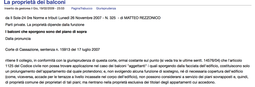

  8. Adriano Giacomelli
    I balconi prospicienti la facciata, e consolidato, che siano una estensione dell'appartamento cui servono.

  9. boghes
    boghes Ospite
    Dopo lunga e penosa malattia...è tornata l'ADSL e perciò ti posso ringraziare per le risposte esaurienti che mi hai dato, l'ultima mi ha rincuorato. :ok:
