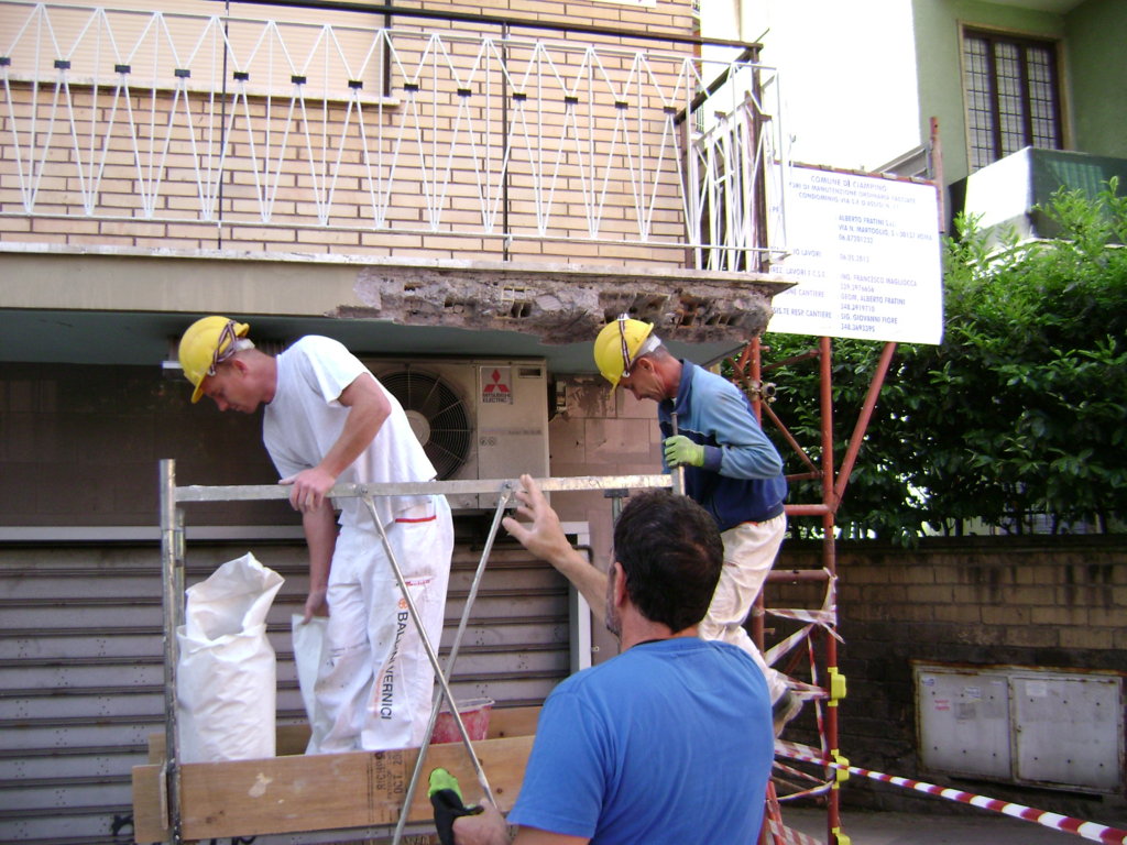

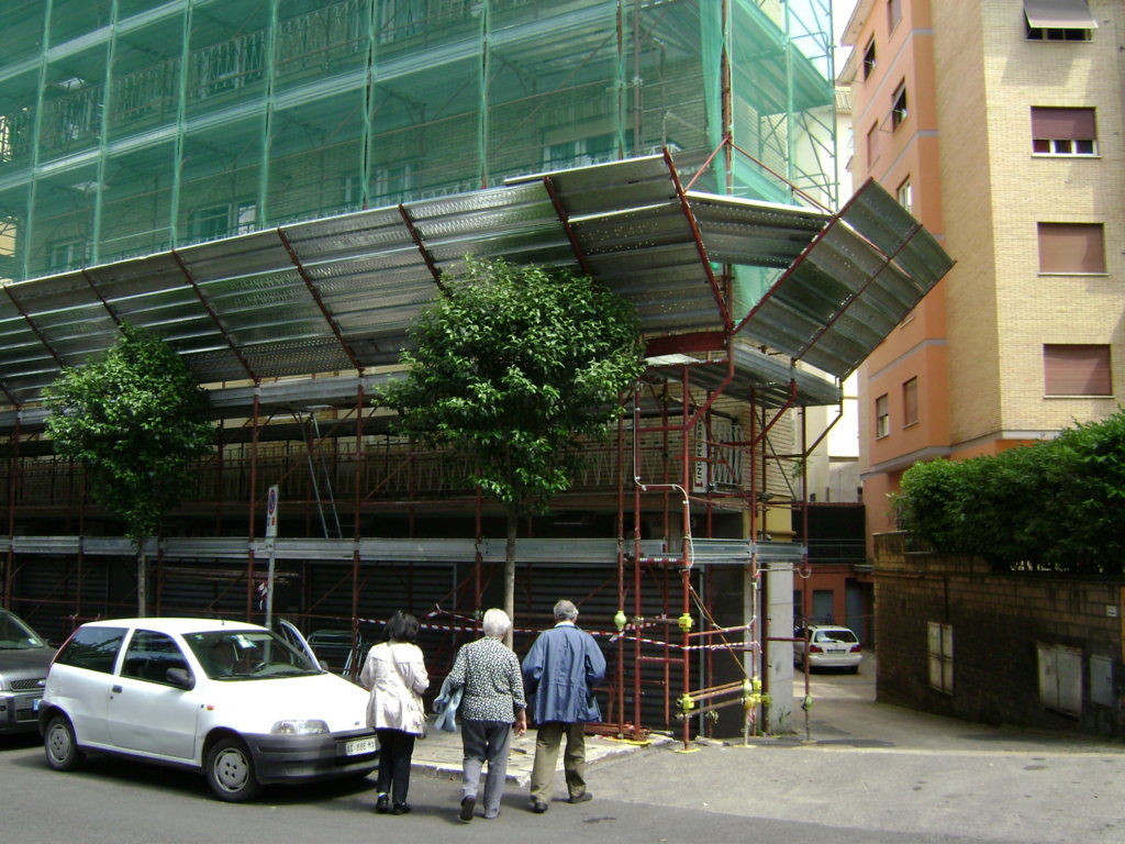

Salve a tutti, sono nuovo del forum e avrei un quesito da porre visto che di queste cose sono decisamente digiuno. Lo scorso inverno sono iniziati i lavori di ristrutturazione di un palazzo di cinque piani a Ciampino dove io ho un appartamento al primo piano che uso per la mia attività (allego immagini). I lavori che hanno effettuato dal secondo al quinto piano hanno visto la demolizione del 100% dei frontalini e l’uso dei ponteggi. Sulla mia proprietà (il mio balcone è molto più stretto e riparato rispetto quelli dei piani superiori) i lavori hanno visto la demolizione solo di un angolo del balcone e questo in virtù del fatto che si era conservato molto meglio rispetto gli altri. I lavori poi sono stati effettuati con il trabattello e non con i ponteggi. Visto che da mesi sto regolarmente pagando le quote nella stessa identica misura degli altri e visto che queste quote prevedono il pagamento dei ponteggi in pari misura e il 100% di demolizione dei frontalini, la mia domanda è: per la suddivisione delle spese per i ponteggi esistono delle regole, se per il mio balcone hanno utilizzato il trabattello io devo comunque pagare i ponteggi nella stessa misura degli altri? Se sul mio balcone hanno demolito i frontalini per un 30% (al massimo) devo comunque pagare per una demolizione del 100%?

Dalle foto che hai inserito, si evince chiaramente che si tratti di balconi "aggettanti" che NON presentano particolari elementi decorativi nel fronte da poter considerare condominiali. Pertanto, i balconi sono da considerarsi completamente privati e l'assemblea non ha titolo per decidere spese private.
Solo in presenza di frontalini o quant'altro se esteticamente rilevanti, l'assemblea può deliberare e ripartire come spesa condominiale per millesimi di proprietà.
Quando si tratta di spesa condominiale, il ponteggio segue lo stesso criterio di ripartizione ovvero pro-quota millesimale. Ma, nel caso di specie, la spesa del ponteggio dovrebbe essere suddivisa per ragione piani (ovvero per altezza) e per mq.
@dolly ha scritto bene se il ponteggio è stato montato solo per fare i frontalini, sopratutto se i lavori non li hanno fatti tutti (essendo i frontali privati il condominio non può obbligare il condomino a ripararli). Tuttavia se il ponteggio è stato montato anche per fare la pulizia e tinteggiatura delle facciata o dei marcapiani il ponteggio viene suddiviso secondo i millesimi di proprietà.
@DarioQ può essere esonerato dal pagamento del ponteggio ma dovrà accollarsi il costo del trabbattello.

Salve grazie per le risposte, leggo solo ora. Io per quanto concerne i frontalini feci presente all'amministratore che quelli della mia proprietà erano ben conservati, a differenza di quelli degli altri piani che, avendo i balconi più esposti, erano molto rovinati. Lui mi disse che doveva prima verificare quanto materiale veniva giù per poi eventualmente "ricalcolare" la suddivisione delle spese. Questa nuova suddivisione si può pretendere ora o è troppo tardi? purtroppo ho il presentimento che l'amministratore, dato che i lavori non sono neanche stati completati, cercherà di tirarla per le lunghe..ringrazio di nuovo per la gentile disponibilità
Non ne sono convinto pienamente per un semplice motivo, per installare e portare un trabatello (di solito buona norma vuole) che si passi per forza dal ponteggio e non dall'interno dell'immobile.
Siccome non ho mai visto nessuno passare con pezzi di ponte a ruote (quello è trabatello) dalla casa penso proprio che siano passati da fuori.
Poi c'è un altro problema legato alla sicurezza: mettersi sul balcone con un trabatello senza la protezione di un ponteggio non sarebbe molto a norma ai sensi del dlgs. 81/08 e se passano di lì i controlli (vedi Spresal) potrebbero farlo notare (montare per forza un ponteggio).
A mio avviso oltre al discorso decoro o meno e proprietà dei balconi, io personalmente guarderei anche la problematica "pratica" legata all'installazione (su dove si deve passare) e alla normativa sulla sicurezza.
