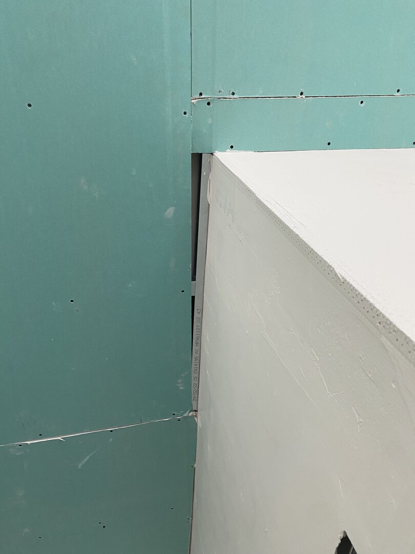

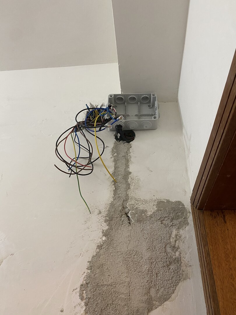

Salve a tutti,purtroppo ho un grandissimo problema ho effettuato una ristrutturazione straordinaria di un immobile con apertura cila per usufruire del bonus ristrutturazione del 50%, emesso bonifico parlante di 10000€ a metà lavori a fronte di una spesa totale di 30000€( 15000 con il 50%) .i problemi sono sorti in quanto dopo un mese dall inizio dei lavori la ditta ha bloccato tutto per blocco delle cessioni del credito ma la cosa più grave è che mi sono resa conto che i lavori non sono stati fatti a regola d’arte (pavimento con dislivelli tra le mattonelle, piastrelle incollate in maniera approssimativa e non con la colla stesa su tutta la mattonella, mura palesemente storte impianto elettrico che spunta nel corridoio del pianerottolo (queste sono le cose più gravi) ed ora non so davvero come è cosa fare.c

Vi è poco da poterti dire...ma non spieghi tutti i particolari ed in primis se avevi preso tutti gli accorgimenti del caso come nominare un Direttore Lavori e scegliere una impresa di comprovata professionalità.

Comincia pure a tirare le orecchie all'architetto, invitandolo a fare subito ciò che è di sua competenza e poi spera che l'impresa sia diligente nello smantellare e rifare.
Inutile dire che devi sospendere i pagamenti.

La prima immagine sarebbe un "cappotto" su di una muratura ?

Purtroppo la prima immagine è di un controsoffitto fatto su un muro storto 😅che dovevano rifare ma che non hanno fatto, per quanto riguarda piastrelle e mattonelle sono state posate ma quando si fa la prova del suono, suonano a vuoto quindi mi sa che qualcosa non l’hanno fatto come si deve 😅
