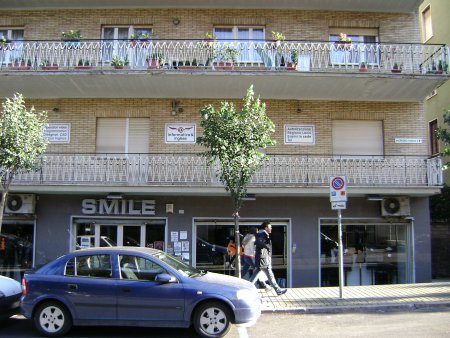

    Salve a tutti, avrei un quesito da porre al quale forse qualcuno saprà darmi una risposta. Ho un appartamento al primo piano (Roma) di un palazzo di sei e dobbiamo restaurare frontalini, cornicioni e ringhiere perché usurati dal tempo.
    Il primo piano (nel quale ho la mia attività che tra l’altro dovrò chiudere e conseguentemente affittarne i locali!) ha un balcone che è grande un terzo rispetto gli altri balconi dell’immobile più un piccolo terrazzo. Io negli anni ho provveduto a rifare a mie spese sia la pavimentazione del terrazzo che le ringhiere del balcone, a differenza di altri condomini che invece nel tempo non hanno fatto alcuna manutenzione.
    Risultato: balcone del 1° piano ( anche in virtù delle sue dimensioni ed esposizione!) è in buone condizioni (ha solo l’angolo più estremo rovinato e riparabile tramite scala), mentre gli altri balconi sono totalmente rovinati (furono completamente picchettati per tutto il loro perimetro dopo la neve dello scorso inverno!).
    A settembre è stato deliberato a maggioranza la ristrutturazione della facciata complessiva della pittura sotto i balconi che delle ringhiere . Il problema è che la spesa è stata suddivisa in base alle tabelle millesimali, e io mi trovo nella condizione di dover pagare lo stesso importo di quei condomini che hanno balconi molto grandi e in pessime condizioni e in più hanno anche dei balconcini laterali anch’essi in pessime condizioni!

    I balconi sono aggettanti (fuori della facciata), oppure a castello o loggia (rientranti nella facciata)?

    P.s. solo ora vedo la foto che hai postato, per cui da che si vede sono balconi aggettati, ovvero ogni condomino si pagherà la sua manutenzione e l'assemblea non poteva deliberare per le parti private!!! Per cui quanto deliberato è assolutamente nullo.

    Grazie di cuore per la cortese risposta. Ma non ho ben capito una cosa però..la cassazione afferma "..soltanto i rivestimenti ed elementi decorativi della parte frontale e di quella inferiore, quando si inseriscono nel prospetto dell’edificio e contribuiscono a renderlo esteticamente gradevole, si debbono considerare beni comuni a tutti.". I nostri balconi (come si vede dalle foto), pur non avendo elementi decorativi, sono stati "picchettati" tutt'intorno ai basamenti perchè perdevano calcinacci (forchè il mio che essendo più riparato degli altri è rimasto pressochè integro!), quindi la spesa è individuale o collettiva?

    Anche per la messa in sicurezza, ogni condomino risponde per la sua proprietà, infatti nella foto che tu hai allegato non si vedono elementi a decoro dello stabile, quali potrebbero essere stucchi fregi come in questa foto;
    [​IMG]
    I balconi sono elementi accidentali e non portanti della struttura del fabbricato, non costituiscono parti comuni dell'edificio e appartengono ai proprietari delle unità immobiliari corrispondenti, che sono gli unici responsabili dei danni cagionati dalla caduta di frammenti di intonaco o muratura, che si siano da essi staccati, mentre i fregi ornamentali e gli elementi decorativi, che ad essi ineriscono (quali i rivestimenti della fronte o della parte sottostante della soletta, i frontalini e i pilastrini), sono condominiali, se adempiono prevalentemente alla funzione ornamentale dell'intero edificio e non solamente al decoro delle porzioni immobiliari ad essi corrispondenti, con la conseguenza che è onere di chi vi ha interesse (il proprietario del balcone, da cui si sono distaccati i frammenti, citato per il risarcimento), al fine da esimersi da responsabilità, provare che il danno fù causato dal distacco di elementi decorativi, che per la loro funzione ornamentale dell'intero edificio appartenevano alle parti comuni di esso. (Art.1117 cod.civ). --- Cassazione del 07/09/1996 n. 8159
