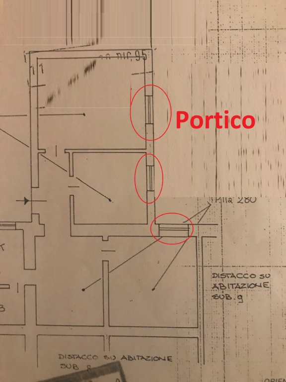

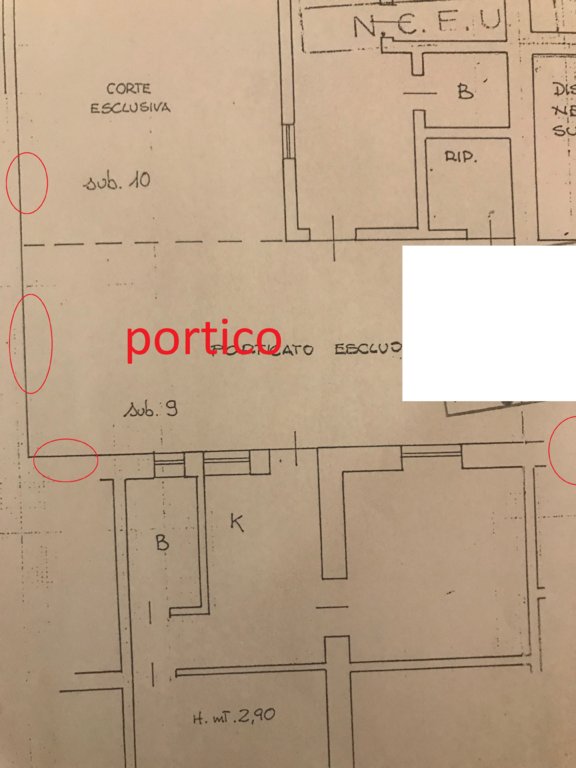

La società agricola pincopallo srl è proprietaria di un terreno ed affida in concessione ad enfiteuti la costruzione di abitazione, negozi. Nel 86 il concedente condona tutti gli immobili. Lo stato delle planimetrie al condono è il seguente
Gruppo di particelle A
Gruppo di particelle B
E' evidente che la particelle del gruppo A hanno finestre su porticato del gruppo B creando una servitù di veduta.

Delle tre finestre sul portico, due vengono trasformate in luci l'anno scorso, appena l'immobile viene messo in vendita ed una viene lasciata (quella nell'angolo) ma è enorme e fastidiosa.
Alla stessa stregua esiste un altro corpo di fabbricati a DX dove insiste una finestra a meno di 75 metri dal portico che è stata murata, lasciando un piccolo punto d'aria.
Perché sono state murate alcune finestre? Forse c'è stato un contenzioso che io non conosco con i precedenti proprietari? Non ci sarebbe comunque modo di risalire ad eventuali cause.
