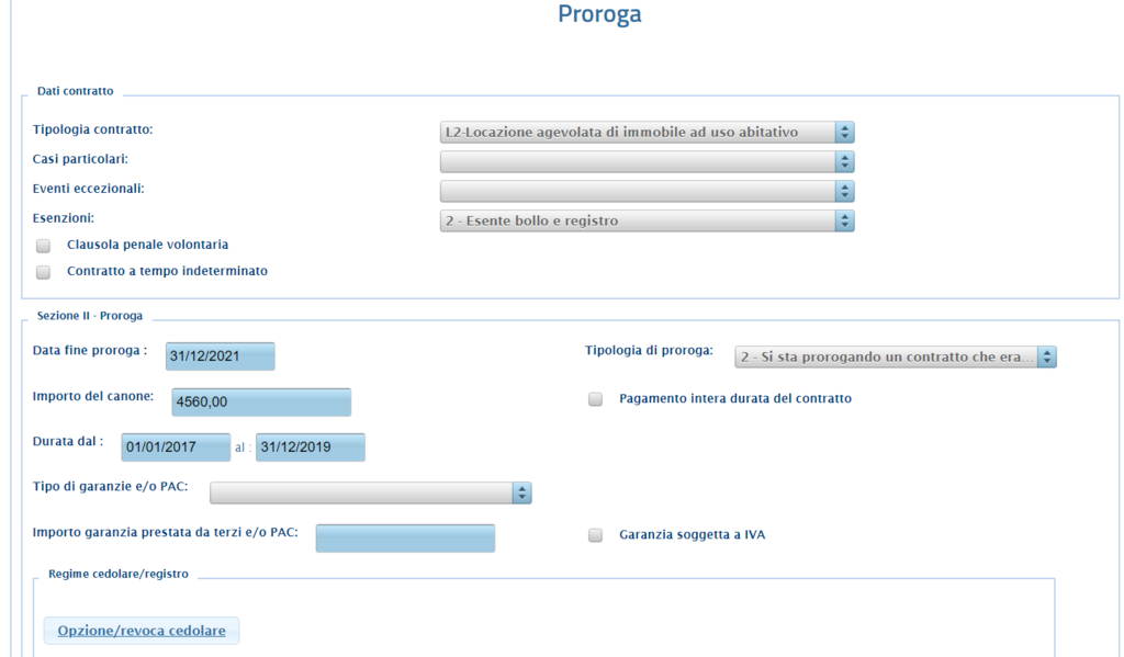

Ho trovato la sezione e iniziato a compilare.
Ovviamente ero in regime di cedolare secca.
Che ne dici di ?
Leggi attentamente le istruzioni del mod. RLI.
Mi pare che in caso di cedolare secca non si debba scrivere Esente da bollo e registro, perché quel campo riguarda altri casi.
Inoltre l'opzione per la cedolare deve essere confermata (se la vuoi confermare).
Comunque non sono info che si possono dare con certezza qui sul Forum.
E' meglio che fai controllare il mod. RLI da un consulente se non sei sicuro di averlo compilato correttamente, portandogli anche il contratto di locazione e la relativa ricevuta di registrazione all'Agenzia delle Entrate col mod. RLI presentato nel 2017.
Ad esempio: se i dati catastali dell'immobile erano già stati comunicati e non sono cambiati, ora in fase di proroga non occorre più indicarli.

Dopo una lettura dei pdf e alcune correzioni ho sottomesso la proroga.
Ora è in elaborazione. Vediamo ...
