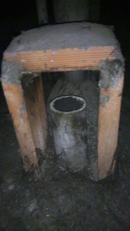

    ci sono degli aggiornamenti. Il problema sembra sia legato alla canna fumaria che non "tira" correttamente.
    Un idraulico è salito nel sottotetto e ha trovato il tubo della canna fumaria come da immagine che allego. Quello che propone l'idraulico è di spaccare i mattoncini, ma quello che mi lascia dubbiosa è come mai la canna si fermi nel sottotetto. Qualcuno hai idea del motivo? Non mi sembra normale che una canna fumaria non arrivi al tetto.
