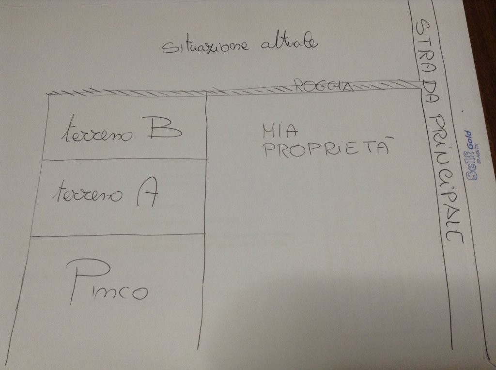

  4. Lira75
    Lira75 Membro Attivo
  5. Luigi Criscuolo
    Dopo aver postato lo schizzo mi chiedo come fa Pinco a raggiungere il terreno di sua proprietà se non è raffigurato alcun sentiero?
    una volta che è tutto di proprietà userà l'accesso che c'é già; d'altrocanto oggi il proprietario del lotto B come fa a raggiungere il suo terreno?

    Forse è un "marine o un navyseal che ama strisicare in semi-immersione nella "roggia"!!!:shock::^^:
    Battute a parte...giusto rilievo sulla mancata rappresentazione di quali passaggi/accessi a pubblica via usufruiscano i proprietari B e Pinco.
    Si può solo supporre che vi siano altre vie a loro disponibili (ad esclusione di A).

    Non necessariamente da B si può passare ad A e quindi collegarli con il lotto di Pinco. Pertanto, chi acquista B avrà diritto alla servitù che solo se l'unione dei tre terreni, Pinco, A, B comporterà un accesso più agevole e quindi essa potrà essere eliminata con l'accordo del fondo servente e dominante.
