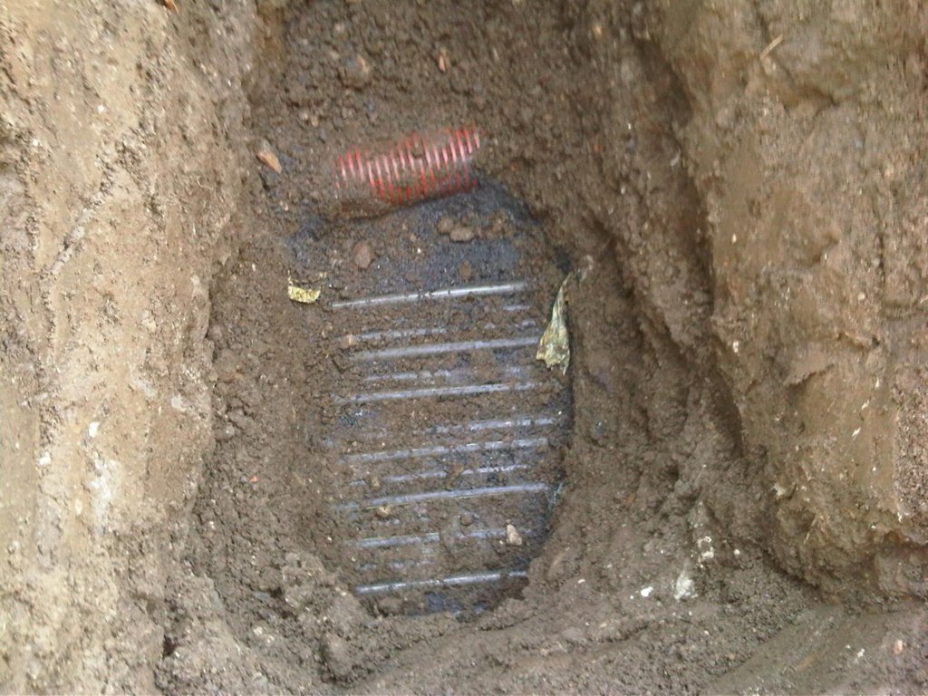

salve, ho acquistato un'immobile di nuova costruzione ed ho scoperto una servitù occulta di tubi di acqua e gas a servizio del condomino nel mio giardino....vorrei sapere se è normale un passaggio di tubazioni di gas all'interno di un giardino privato...

Lello scusa ma nel tubo corrugato rosso lì in foto che ci passa dentro ??? chiedo così perché di solito è un passacavo per i cavi dell'elettricità ; mentre il tubo gas (sia nel pubblico che privato è un tubo liscio nero con striscie gialle, mentre quello dell'acqua , nero con striscia blu). Saluti, per il resto segui le indicazioni sopra di Salves, in quanto sarà improponibile rifare tutto

ciao daniele....sono semplicemente 6000 euro...nn vi è bisogno di enel e quant'altro perché sono tubazioni che poi arrivano a pozzetti di diramazione...(che nn stanno nel mio giardino, ma in quelli del mio vicino...) pertanto basterebbe tagliarli poco fuori il mio giardino, fare il tratto interrato nel parcheggio condominiale e poi riattaccarsi ai pozzetti posti nel giardino del vicino...se pensi che il costruttore ha incassato oltre 2.000.000,00 di euro circa.....e quando è stato chiamato per sanare quanto di proprio errore commesso ha ben pensato di cercarmi anche soldi...quanto? la metà di 17.000,00...importo da lui stimato.....morale ad oggi io sto a 4500 euro di avvocato...lui la fa una condizione di principio io semplicemente di diritto....e si sente forte perché la giustizia italiana ci mette 4/5/7 anni per entrare nel merito....[DOUBLEPOST=1381956129,1381955840][/DOUBLEPOST]nel corrugato rosso?! e chi lo sa....passando gas....acqua...dicerto se c'è elettricità non vado a romperlo per sapere....come te credo che passi corrente...ecco perché dicevo è normale che possano passare acqua..gas ed elettricità tutti insieme? sto aspettando anche l'intervento dei vigili perché onestamente credo che siano stati decisamente superficiali e incoscienti nella posa...perché può nn succedere...ma se succede?!?!? chi ne paga le conseguenze???!!!?!?!?

Più o meno, se è vero che hai i tubi nella tua proprietà, e si volesse intervenire, devi spostarli per forza e creare nella strada (rottura asfalto+scavo+ripristino) per mettere il tutto al suo posto. Se invece non si vuol far niente è un'altro discorso
Tu no, però devi chiedere (all'impresa) cosa passa li perchè se passa l'elettricità si dovrà chimare un'elettricista per spostarli, altrimenti no. Altro: spero che quei tubi non siano quelli che entrano nei contatori, ma piuttosto quelli uscenti da essi. Se sono quelli entranti (siccome di responsabilità del gestore) deve intervenire oltre all'elettricista anche il gestore del servizio, e ci potrebbero essere anche altre problematiche.

Hai ragione comunque c'è stato un errore di pianificazione su cantiere da chi ha realizzato, perchè se hai una strada condominiale non ha alcun senso deviare le tubazioni sotto un giardino; tuttavia se hanno una profondità di 50 o 60 cm non t'impediscono certo di goderne del tuo giardino o di piantumarlo con le motozappe ( non arrivano a quelle profondità ma si fermano a 20 ,30 cm al massimo) non rischi di perforare nessun tubo; tuttavia l'errore permane ed era evitabilissimo, visto che la differenza di lunghezza di uno scavo o una tubazione non fa tutta questa cifra in più...sono ben altre le cose che fanno la differenza nella costruzione di un'edificio.
Certo poi se oltre alla foto dello scavo ci fosse stata una foto aerea della zona (le prendi ormai da google map con una discreta definizione) avremmo capito ancora meglio la zona, le eventuali strade condominiali...saluti
