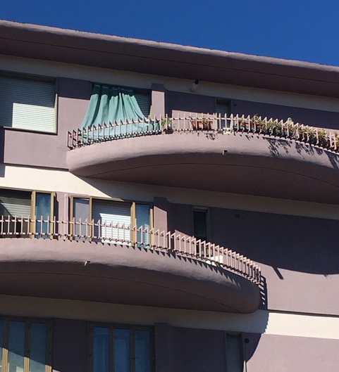

ciai a tutti ho una domanda da farvi:
È illegale posizionare il tubo di aspirazione della caldaia sulla facciata esterna del condominio senza allestire una canna fumaria dedicata ?
Grazie a tutti

Intanto riterrei opportuno precisare meglio.
Stai parlando di scarico in parete, come da titolo, o di presa d'aria, o di entrambe?
Hug

Il tubo di aspirazione serve a far entrare l'aria, la canna fumaria serve a far uscire i fumi. A che cosa ti riferisci, allora?

@Kaffeine76
Hai postato la foto ma non hai dato indicazioni. Ti riferisci per caso al tubo in facciata sotto il cornicione e sopra al balcone dell'ultimo piano?
I regolamenti d'igiene comunali spesso vietano gli scarichi in facciata, nonostante la Uni7129 lo ammetta a determinate condizioni, distanze ecc.
Fanno eccezioni se c'è il consenso scritto di TUTTI condomini.
Il regolamento edilizio relativo agli impianti prescrive che gli scarichi vadano portati al tetto, con camini ad altezza superiore alla colma.
La tua domanda deriva dal obiezioni del condominio, o da parte delle autorità comunali?
#7
Lo scarico posizionato lungo la parete non può essere vietato , rispettando ovviamente il discorso estetico. Lo scarico deve essere superiore alla sommità delle coperture circostanti di almeno un metro.

@Kaffeine76
Condominio... decoro della facciata alterato

La presa di aspirazione non è soggetta a vincoli (relativi alle emissioni): secondo me solo il condominio può obiettare: e se confermi trattarsi del tubo all'ultimo piano sotto il cornicione, non do torto al condominio, se ti chiede di evitare la facciata e portare il tubo sul tetto; del resto ci sarà già lo scarico, quindi basterebbe un canale di fumo coassiale alla presa d'aspirazione.

Allora la presa d’aria della caldaia nella foto sotto il cornicione è regolare ?
Hai detto che la tua principale obiezione è il condominio: quindi anche se la presa di aspirazione non è soggetta a restrizioni che si riferiscono alle emissioni di gas di scarico, devi comunque fare i conti col giudizio dei tuoi condomini. Dato che sei all'ultimo piano potresti evitare quel tubo in facciata: bastava una griglia o uscire oltre il cornicione.
Non sono io il Propietario della presa d’aria ma un altro condominio che fa come vuole sempre... e io mi sarei rotto di subire

Con chi non vuole capire che vivere in condominio comporta anche convivere con gli altri, la faccenda non è semplice. Temo non riuscirete ad ottenere molto: nessuno si imbarca in una causa per così poco.
In queste situazioni credo non resti che snobbarlo e farlo sentire un vero pezzente ignorante: sperando in uno scatto di dignità ed orgoglio.
Chiedergli però di migliorare l’estetica della sua opera credo si il minimo....
