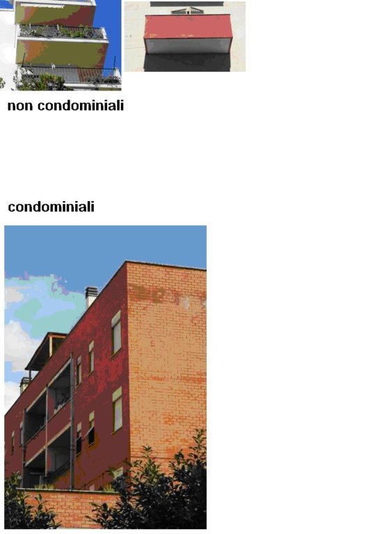

Non riesco a vedere l'immagine neppure con Adobe Rider ultima versione.
images
chiacchia
Non ho capito un H dell'esempio che hai fatto questo ti "dimostra" che non sono un "mostro" :^^: del P.C. comunque li mando come immagine vediamo!:fiore:
condobip
Grazie ora vedo le immagini, ma questo lo sapevo da me, la differenza tra i due tipi di balcone, ovvero aggettante --- Cassazione civile, sez. II, 30 luglio 2004, n. 14576, :)e castello o loggia, cioè quelli all'interno della facciata.
