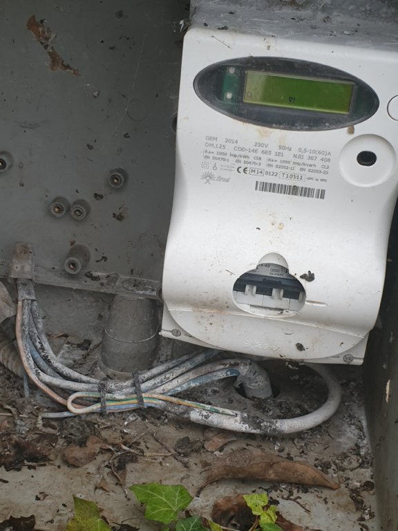

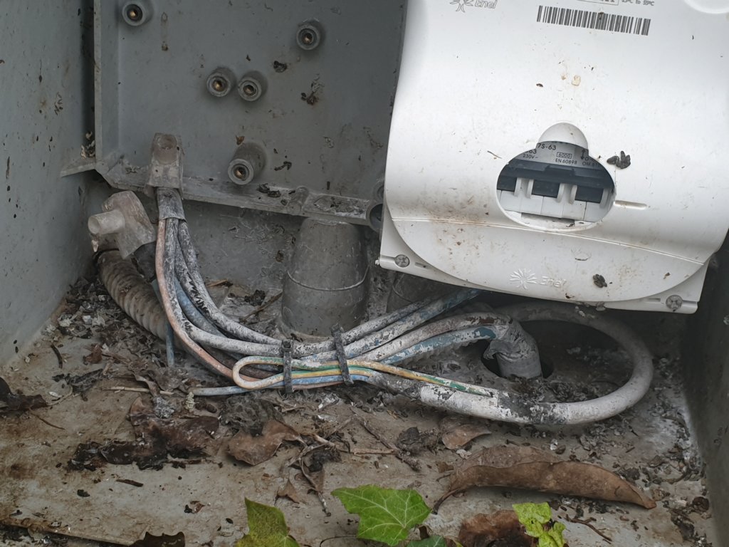

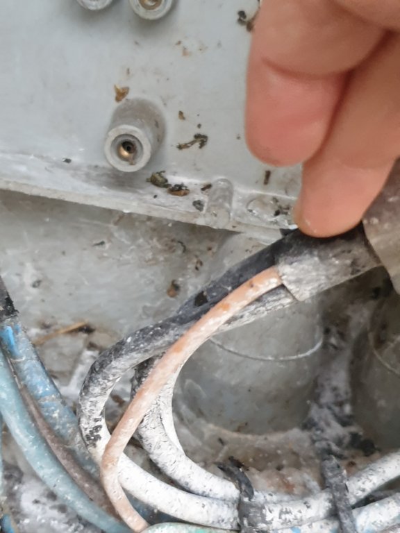

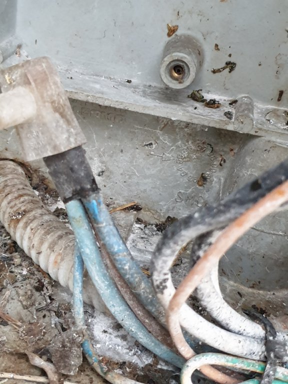

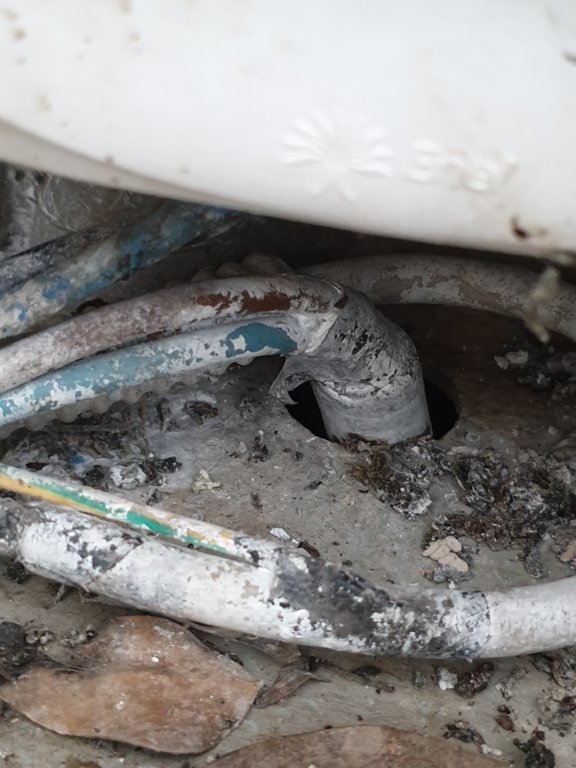

Buongiorno,
Sono una inquilina in una casa indipendente(vensuota ai terzi)...costruita da proprietari di un altra casa indipendente accanto....
Contattatore elettrico esposto esterno....solo mio.... loro non fanno la raccolta differenziata...solo io..mai visto bolletta della corente ne del acqua di loro...anche se postinomette tutto im casella mia. è possibile che sono attaccati alla mia corrente (perché ho in un mese fino a 190€ in bolletta)
Se chiamo un elettricista, lui può vedere se i "vicini" sono attaccati?
Non ce nessun cavo elettrico in alto sul pallo, esterno...tutto sotto terra...
Cordiali saluti
Maria

Non ti serve un elettricista.
Senza farti vedere stacchi la corrente direttamente dal contatore...e osservi di nascosto se qualcuno ha a ripristinare.

Scusa che ho aperto stessa discussione, volevo aggiungere le foto. Elimino l'altra. Questo non funziona..ecco 2 hh gg fa e ieri era per alcuni di minuti totale blackout in tutta la città....solo in loro cada c'erano le luci...come si spiega questo? Non hanno panelli solari

Stavo solo chiedendo come posso sapere se il vicino è attaccato sul mio contatore. Chiudere tutto non funziona perché hanno luce anche quando ce il blackout totale.

Jan80
Puoi provare a staccare la corrente da dentro casa tua e verificare se il contatore continua ad aumentare il consumo.
casanostra
Se stacchi l'interruttore del contatore (magnetotermico) e loro hanno ancora energia elettrica di sicuro non sono attaccati sul tuo contatore.
Giusta idea, ma devi fare attenzione a staccare tutti gli apparati, anche i frigoriferi, gli scaldabagno, i condizionatori, l'autoclave, che normalmente sono autoinnescanti. Poi è sufficiente che vada a vedere se continua a girare. Con i nuovi contatori elettronici non so come si possa verificare. La cosa migliore sarebbe quella di staccare la corrente quando da loro si sente la radio o la tv accesa. Normalmente in casa questi apparati sono collegati alla rete.
