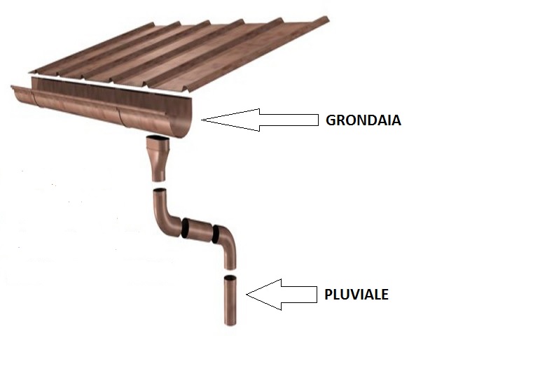

devi chiarire se si tratta di un canale di gronda, cioè grondaia, che è un elemento pseudo orizzontale che riceve le piogge raccolte da una falda del tetto e le convoglia verso uno scarico; oppure se si tratta di un tubo verticale che si chiama pluviale, ma che molti per confondere le idee chiamano impropriamente grondaia, il cui compito è quello di far defluire in un pozzetto, oppure scaricare sulla terra o sull'asfalto tramite doccione, le acque convogliate dal canale di gronda.

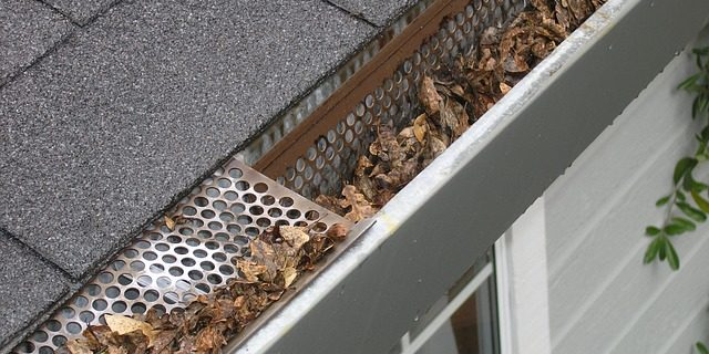

Quello che posso dire è che le grondaie vanno manutentate perché con il trascorrere del tempo si possono riempire con foglie e terra trasportate dal vento fino a far attecchire l'erba; oppure si possono bucare.
