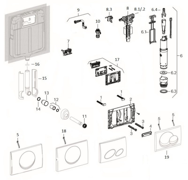

a volte è la guarnizione di battuta del saliscendi sul tubo di scarico della cassetta.Più che la guarnizione si sostituisce il rubinetto con galleggiante.
Ho cambiato tante volte il rubinetto con galleggiante, ma mai la guarnizione alla base della cassetta per lo scarico.a volte è la guarnizione di battuta del saliscendi sul tubo di scarico della cassetta.
la guarnizione 6.3.ma mai la guarnizione alla base della cassetta per lo scarico.
Verosimile: quando la vaschetta "fila", l'acqua scende dal "troppo pieno", non dallo sciacquone.Più che la guarnizione si sostituisce il rubinetto con galleggiante.
