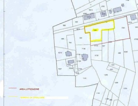

L'area è già suddivisa, per una migliore comprensione della situazione allego il relativo estratto di mappa. I quesiti rimangono quelli del post precedente.

allora robyfree ho visto il catastale evidenziato é la tua quota o tutta l'area? Il piano di lottizzazione é stato presentato ono e se si come'é?? ti faccio queste domande perché vorrei essere quanto più preciso possibile.

a una ti ripondo io ;). Mi sembra di leggere (anche se scritto molto piccolo) che il giallo è la sua porzione mentre è visibile un'area perimetrata di rosso che dovrebbe essere la lottizzazione. Vi lascio continuare perché il post interessa anche me :ok:

Esatto Cava, il mio è quello in giallo e il P.L. non è ancora stato presentato ( per le superfici ed i proprietari coinvolti vedere 1° post ).

Capiamoci quelle sono le particelle catastali, che messe tutte insieme formano il piano di lottizzazione, che può essere aperto o chiuso, dove ci sono stradelle (op Urb primaria) se il prg ha i vincoli scaduti all'interno bisogna allocare l'urbanizzazione secondaria ecc Fammi capire!

Allora, provo a spiegare in base a quello che conosco.
L'intera area evidenziata in rosso ricade in zona di trasformazione a destinazione d'uso residenziale come previsto da recente pgt( 2009 ).
Per quanto ne so io sta ai proprietari presentare un piano di lottizzazione per l'urbanizzazione dell'area ( cosa che non è stata fatta ), il quale deve poi essere sottoposto ad approvazione da parte del consiglio comunale.
Attualmente nessuno ha intenzione di costruire ed è per questo che vorrei provare a chiedere lo stralcio della mia particella dall'area.
Spero di essere stato chiaro.
salvo cervino
L'area é destinata a piano di lottizzazione dal PRG, puoi chiedere quello che vuoi ma non credo otterrai nulla, non si può ignorare una prescrizione urbanistica a meno che non cambi il PRG o che vi mettiate d'accordo tra privati o lo fa il comune.
