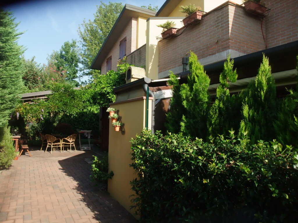

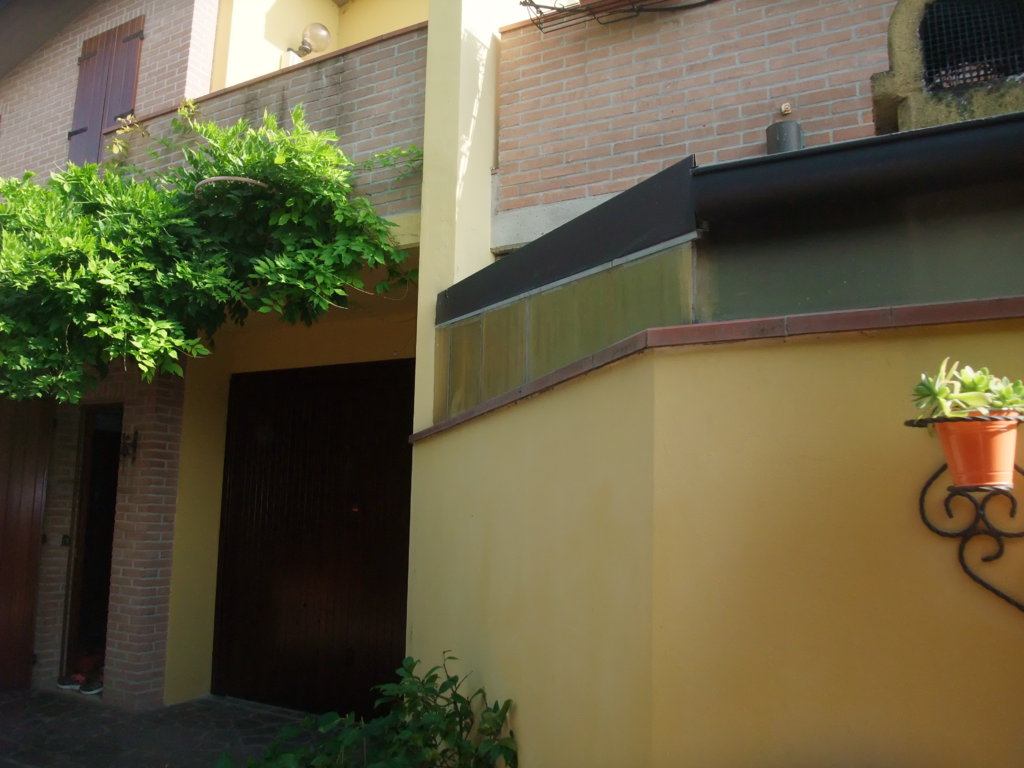

    Avrei bisogno di chiedere chiarimenti riguardo la regolarità del camino e della struttura su cui esso poggia, nella proprieta' accanto alla mia.
    IL camino e' stato posto dai miei vicini su una tettoia fissa posizionata sul muretto di confine alto 1,92m (cordolo incluso). Il muretto e' in comproprieta' e la struttura si sviluppa lungo tutto ilo muretto.
    Il camino si trova ad un'altezza di 2.20m e si affaccia a soli 20cm di distanza direttamente sul mio giardino.
    La struttura e' ormai datata e non so se ai tempi in cui e' stata costruita avesse bisogno di permessi particolari ed il camino non essendo oltre coperto, butta fumo direttamente sulla mia proprieta'.
    La struttura e' utilizzata come cucina esterna e dispensa. Il camino e' posizionato sotto coperto, in corrispondenza del balcone dei vicini, ma adiacente al balcone della camera da letto di mio figlio, il bagno e a poca distanza la mia porta d'ingresso, etc.

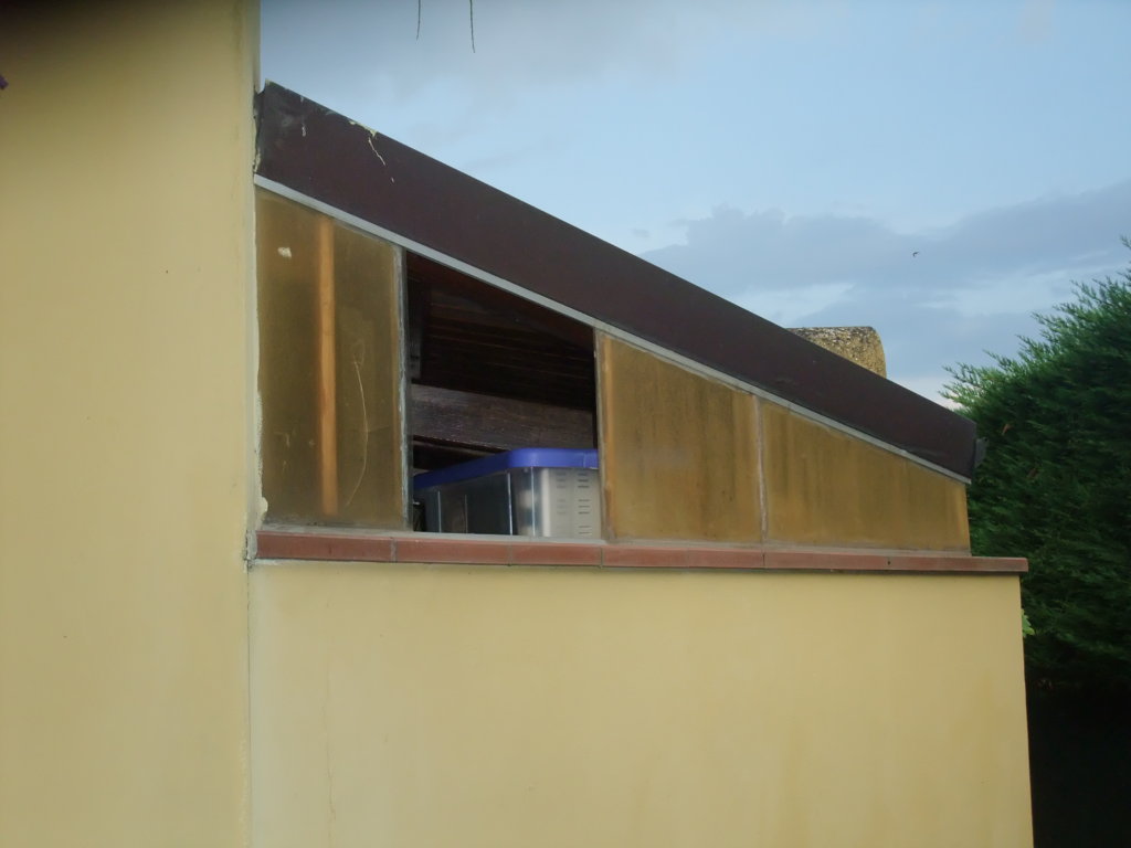

    La struttura e' inoltre dotata di finestre di plastica che poggiano sul muretto (ad un' altezza di 1,92m) alcune delle quali vengono regolarmente aperte e hanno veduta direttamente sul mio giardino. Alcune sono state addirittura riparate con del nastro adesivo.

    Ritengo che le foto siano state scattate dal tuo cortile. Poi, una domanda: il fabbricato è stato costruito dallo stesso proprietario o entrambi, voi vicini, avete concordato la recinzione in quel punto? Perché i problemi che noto sono tanti. Prima di tutto il camino deve superare di m 1,50 la quota pia alta dei fabbricati circostanti, in modo da non creare problemi ai vicini. Questa norma la troverai nel regolamento edilizio del tuo comune. Le pareti finestrate devono distare dal confine, generalmente, 5 m, sapendo che quella minima prevista dal c.c. è di m 1,50. Pertanto la finestra della foto 1 deve essere eliminata. Il balcone deve distare almeno m 1,50 dal confine e comunque deve avere on ostacolo alla veduta laterale di m 0,75 dal confine laterale. Lo stesso discorso deve essere applicato al parapetto del tuo terrazzo. Infine ritengo che la copertura dove sta il camino sia abusiva. Se vuoi verificare puoi presentare una richiesta di Accesso agli atti all'URP del tuo comune al fine di visionare, magari accompagnata dal tuo tecnico, se l'opera eseguita corrisponde al progetto. Questa è la motivazione che dovrai indicare nel modulo di richiesta.
