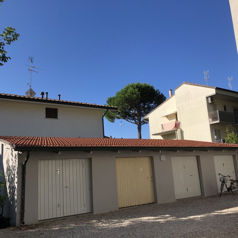

I 4 garages sono una unità a parte, ed è stato riparato il tetto che aveva infiltrazioni d’acqua. In 3 non abbiamo subito grossi danni: basterebbe un’imbiancatura. Mentre sembrerebbe che il garage della quarta proprietaria sia stato gravemente danneggiato ( è il secondo della struttura) e l’amministratrice ha aggiunto 1200 euro alle spese di ristrutturazione, proprio per i lavori eseguiti in questo garage.

potete solo contestare il reale stato di pericolo per cui l'amministratore poteva dar corso ai lavori senza una delibera condominiale e quindi cassare la ripartizione dei lavori eseguiti. La delibera di approvazione della spesa non precedentemente deliberata va presa con la dovuta maggioranza (la maggioranza degli intervenuti, anche per delega, che sommati abbiano 500/1000 di proprietà) altrimenti la spesa rimane sul gobbo dell'amministratore.
Comunque il tetto di una costruzione condominiale per i box auto è comune a tutti i condomini a meno che ogni stallo abbia una propria falda indipendente.
Servirebbe capire la conformazione del tetto per verificare se lo stesso sia un "corpo" unico o se ogni box abbia una propria falda/sezione.
Se il tetto non è unico la competenza di spesa per riparazione o ripristino di danni sottostanti è esclusivo di chi sta sotto.
Lavori di ristrutturazione sono sempre e solo a carico del proprietario del box dove vengono eseguiti.

Ecco la struttura dei garages

In che modo si capisce se il tetto è tutto intero o suddiviso in 4 parti…Forse chiedendolo all’amministratrice o alla ditta che lo ha riparato…Grazie comunque di tutte le risposte!
