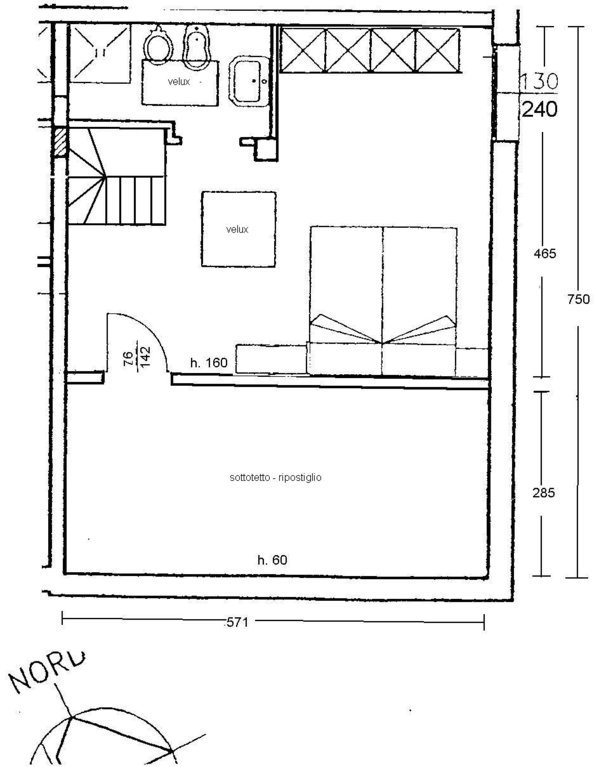

    Sono proprietario di un appartamento in un condominio orrizzontale di 10 unità
    (piano terra, piano primo e piano sottotetto collegato all'appartamento).
    Pensavo di ricavare da una parte di sottotetto un terrazzo a tasca nella zona adibita
    ora a ripostiglio (allego planimetria del sottotetto).
    Il tetto a due falde è suddiviso in 4 mansarde su entrambi i lati (4 + 4).
    Prima domanda: Dato che attualmente solo io vorrei fare il terrazzo a tasca
    quante possibilità ho che l'uffici tecnico mi accolga il progetto ?

    Volevo precisare che la planimetria che ho allegato rappresenta lo stato di fatto.
    Percui non credo abbia rilevanza il recupero del sottotetto in quanto è già abitato.
    Il terrazzo andrebbe realizzato nel locale chiuso che ha metratura 5,7 per 2,7.

    La planimetria già indica la posizione della mansarda sul tetto

    visto che "so tutto mi" vedendo la planimetria mi sembra che sei vuoi traformare i tramezzi in muri perimetrali devi andare ad agire anche ai piani inferiori fino alle fondazioni (devi sentire un ingegnere strutturista) se invece ti accontenti di trasformarli in tramezzi "collaboranti" sono sufficienti delle opere di rinforzo. Tieni presente che hai già un muro perimetrale (portante).
    In ogni caso i problemi più rilevante saranno la coibentazione e la impermeabilizzazione degli ex tramezzi e della pavimentazione che a seguito della modifica saranno esposti alle intemperie. Ricordati che il parapetto dovrà essere alto 1,0 m.

    Che serva un ingegnere strutturista per fare il terrazzo a tasca è un affermazione gigantesca (agisco anche sui piani inferiori ? e perché mai ?
    Sono indicate le altezze in quella planimetria, le hai lette ?
