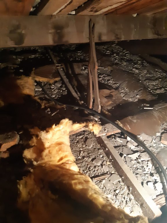

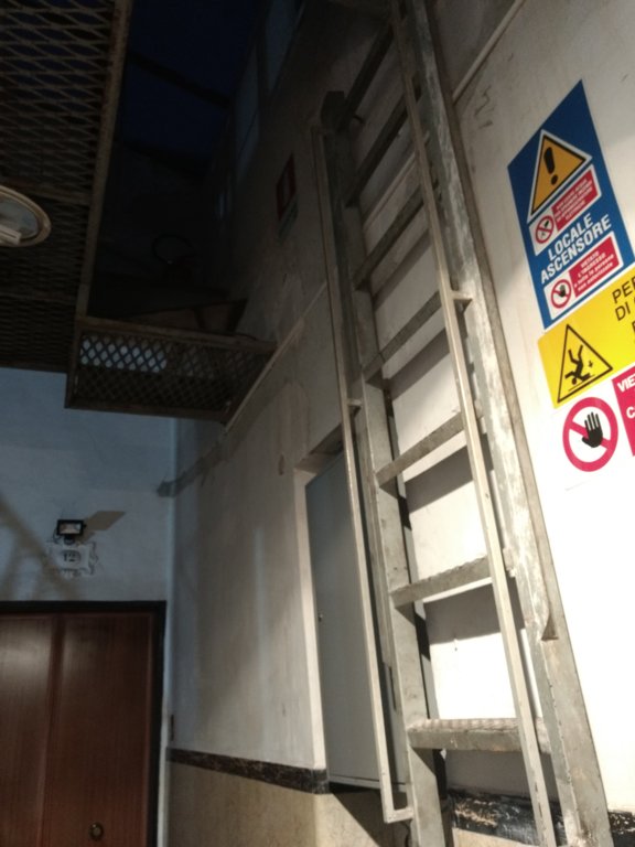

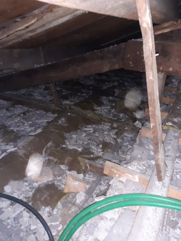

Buon giorno, mi rivolgo agli esperti del forum. Sono proprietaria del appartamento al ultimo piano di un caseggiato con tetto per metà con terrazzo e l'altra metà che è sopra il mio appartamento in ardesia. Tra il mio soffitto e il tetto c'è un sottotetto basso e non calpestabile che è accessibile da una botola accessibile, a sua volta, da una struttura in alto dove si trova il macchinario del ascensore. Il problema è che nei soffitti da una parte della mia casa sono apparse delle crepe che piano piano si sono accentuate e adesso si sono anche un po imbarcati. Visto che l'amministratore tergiversava a fare un sopralluogo abbiamo chiamato noi un muratore che ha fato un po di foto da cui risulta, a suo detto, che il motivo sarebbe che sopra è pieno di calcinacci caduti dal tetto e forse lasciati anche da quando è stato fatto e in più il tetto a sua volta è imbarcato. Presentate le foto all'amministratore ha detto che il
sottotetto è di mia proprietà e la spesa per rifacimento dei soffitti dovrebbe essere mia. La mia domanda è se la causa delle crepe è la caduta dei detriti dal tetto non dovrebbe intervenire il condominio, tutti quelli che sono sotto il tetto? Grazie a chi risponderà e scusate per la lungaggine.

In ogni caso, dalle foto che hai postato, sembra che il pavimento del sottotetto sia usato per mettere dei pali per sostenere il colmo del tetto a falde e quindi una parte rilevante del peso del tetto stesso è scaricato sul solaio. Essendo il solaio non calpestabile, credo che si stia deformando per la trasmissione di un carico eccessivo. Il tetto a falde è senz'altro condominiale quindi i danni provocati sul solaio se fosse di tua proprietà ti vanno risarciti. Come ti vanno risarciti i danni per le eventuali infiltrazioni dal soffitto di casa se il solaio fosse condominiale.

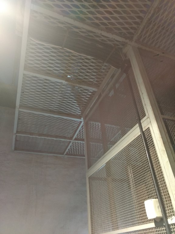

Non è chiaro se il macchinario sia in tale sottotetto ma già il fatto che l''accesso non avvenga dalla tua abitazione può qualificarlo come bene comune.
Il danno ha concausa nel cedimento del tetto (dal telefono sembrano travature in legno anche ammalorate).

Dimaraz, grazie per la risposta. Il macchinario si trova in cima alla tromba delle scale, sopra l'ascensore. C'è una scala che si aggancia a una grata e si va sopra l'ascensore. Da lì si passa nella botola.

vedendo le foto non si capisce bene la situazione: è improbabile che il tetto sia appoggiato al soffitto, disolito è il soffitto che eventualmente è appeso al tetto in quanto la struttura è sicuramente più solida, certo che se si è reso necessario puntellare il tetto, c'è un grosso problema strutturale, il soffitto è gravato di detriti che già asportandoli ne gioverebbe. Sempre da quanto si può capire il sottotetto è comune in quanto non fruibile dal postante quindi l'eventuale intervento è del condominio, così secondo me è anche per il soffitto che è evidentemente una parte strutturale del fabbricato come lo sarebbe un solaio all'estradosso dell'ultimo piano
