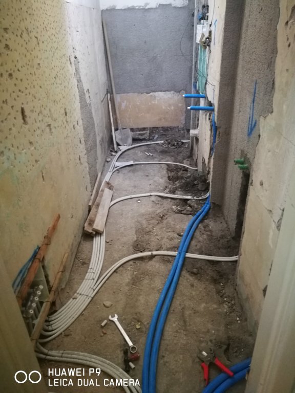

salve, spero sia la sezione giusta, premetto che abito in un vecchio appartamento che ho ristrutturato qualche mese fa, vi espongo il mio quesito.
Per l'acqua calda avevo uno scaldabagno elettrico e quindi le tubazioni dell'acqua calda camminavano da tutt'altra parte rispetto a quelle dell'acqua fredda, ora da quando ho fatto l'impianto nuovo con caldaia a gas ho notato che quando riapro l'acqua calda, anche dopo averla usata già per un po, esce già fredda ,cosa che non accadeva col vecchio impianto, praticamente l'acqua nei tubi rimaneva ancora un po tiepida.
Ricordandomi che in corso d'opera ho visto l'impianto prima che "chiudessero" il pavimento, mi è venuto in mente di aver notato che i tubi caldo freddo viaggiano praticamente attaccati e non sono coibentati, può dipendere dalla disposizione dei tubi questa cosa? si sarebbero potuto usare tubi come quelli del riscaldamento? non so questa cosa quanto possa influire sui costi energetici però è molto fastidiosa.
allego foto

Penso che dipenda dal fatto che , con la scaldabagno elettrico, l'acqua è già calda al suo interno, e quindi deve solo raggiungere il rubinetto del quale ti stai servendo in quel momento.
Con la caldaia a gas invece l'acqua deve essere scaldata "al consumo", e quindi, soprattutto se la caldaia è lontana del rubinetto, ci mette più tempo ad arrivare calda.
Ovvero, hai cambiato sistema, e non eri preparato alla diversità di utilizzo.

si indubbiamente un po me l'aspettavo,la caldaia sta anche molto più lontana rispetto allo scaldabagno,quello che mi da fastidio è che nel momento che chiudo l'acqua calda e la riapro dopo una decina di secondi è già fredda e devo aspettare qualche secondo prima che inizi a uscire di nuovo calda
Già che c'erano gli avrei fatto fare anche un giro lungo tutto il perimetro esterno dell'immobile.:riflessione::fico::cauto::confuso:
comunque il "fenomeno" era inevitabile.
Quando chiudi l'acqua ka Caldaia smette di riscaldare ed alla riapertura inevitabilmente la prima che passa arriva fredda. come spiegato da @Franci63

i tubi di adduzione dell'acqua calda devono sempre essere coibentati per evitare perdite di calore durant el'esercizio, la caldaia a gas, se non ha un sistema di accumulo ha sempre dei cali di temperatura alla nuova apertura dopo una chiusura del flusso
Dallo scaldabagno elettrico, l'acqua esce già in temperatura programmata e soprattutto, generalmente, il suo percorso è inferiore rispetto a quello che deve percorrere l'acqua dello scaldabagno a gas, Normalmente quest'ultimo è posizionato all'esterno della abitazione e condizionato dalle intemperie della stagione.

Ma dalla foto sembra che ci siano i tubi dei termosifoni di colore bianco e poi due tubi di colore azzurro quali sono i tubi non coibentati?
poi per il ritardo dell'acqua calda è come ti hanno spiegato
