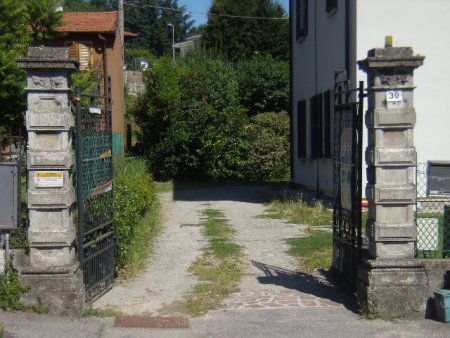

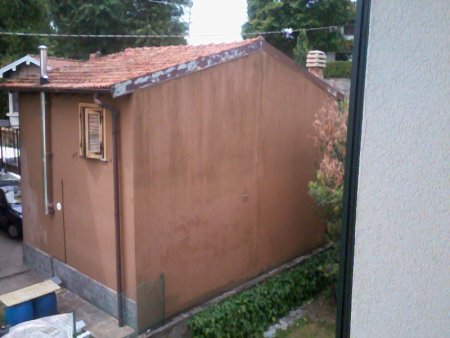

    Mi potete aiutare?? Vi ringrazio in anticipo.Il mio vicino di casa aveva una caldaia che scaricava sul tetto di un suo edificio che non dava fastidio a nessuno. Lo scorso inverno ha cambiato la caldaia ed ha messo il tubo di scarico sulla parete del suo edificio a 3 mt. dal confine ma che scarica esattamente all'altezza della mia finestra, essendo quest'edificio piu' basso del mio. Aprire per il cambio d'aria era pressochè impossibile inoltre in giardino non si poteva sostare dalla puzza di combustione. Il motto dell'individuo è: é casa mia e faccio quello che voglio e la sottoscritta subisce tutti gli abusi possibili: alberi, tubazioni ecc. non a distanza regolare. Chiedo il vostro parere. Vi allego delle foto per farvi capire la situazione. 1 per la distanza tra gli edifici e 2 dalla finestra di casa mia. grazie mille.

    Per quanto si può vedere dalle foto, non si sembra di riscontrare irregolarità...
    il tubo è stato portato in copertura ed ha la torretta di espulsione dei fumi...
    se poi la distanza è di 3 metri anche per il codice civile è a posto (artt. 844 e 890).

    vi ringrazio molto per le vs.risposte ed in particolar modo per la rapidità di risposta ai quesiti. La mia perplessità è sul fatto che questo tubo scarica esattamente all'altezza delle mie finestre.Non poteva alzare il tubo in modo da sorpassarle anzichè centrarle proprio?? Questo scarico è installato tra le due case in un canale ma loro non hanno aperture sul lato dove scarica. grazie per le informazioni
