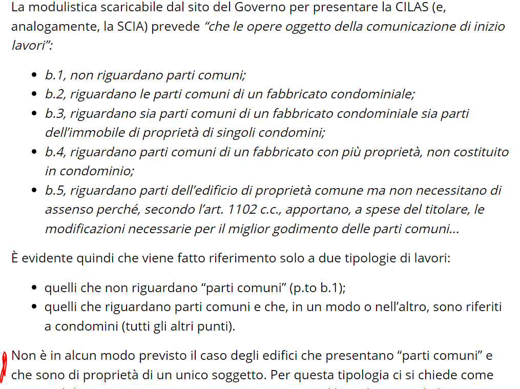

Se riguarda una pratica edilizia presentata, allora avete interpretato male il punto b1, perchè non riguarda se l'immobile ha o meno parti comuni, ma se l'intervento va ad interferire con parti comuni.

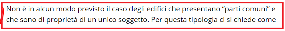

premesso che il link non si apre, come già fatto notare.
detto questo, molto spesso i dubbi derivano da articoli di dubbia fattura e scritti da chi ha dubbia conoscenza
posso interpretare che il dubbio sia riferito alla parte in basso dell'immagine allegata, evidenziata con tratto rosso a lato
in merito alla quale potrei esclamare: e cosa significa ?
parti comuni e di proprietà di un unico soggetto ?????
se il proprietario è unico non vi sono parti comuni !! quindi è sbagliato il concetto di fondo.

scusate @marcanto e @Anarchi60 - il link ora funziona (Superbonus 110%: una falla nella CILAS esclude gli edifici plurifamiliari non condominiali?) e la parte di interesse e' quello in fondo intitolato:
''Una falla nella modulistica CILAS esclude gli edifici plurifamiliari non condominiali''. L'articolo e' scritto da un ingeniere che collabora spesso con lavoripubblici.it ed e' specializzato in superbonus dunque dovrebbe essere attendibile...

-Nella pratica edilizia che ha aperto il mio tecnico a marzo ha segnato l'opzione B1 e cioe 'che le opere oggetto della comunicazione di inizio lavori non riguardano parti comuni
Il mio tecnico mi ha detto che ha selezionato questa voce B1 invece che le altre in quanto la mia fattispecie non e' quella del condominio e che non vi sono ''parti comuni'' anche se ci sono gli impianti che vengono fruiti da piu' appartamenti.

Se gli interventi sono all'interno di ogni abitazione, corretto che non sono coinvolte le parti comuni, anche se la cosa sembra alquanto strana per il solare termico, sicuramente posto sul tetto o nel giardino, ed in questo caso si coinvolgono le parti comuni; ed allora, sempre come già detto, sembra che avete interpretato male la dizione della modulistica, come detto nel #2.

Il dilemma riguarda lavori su “parti comuni”: ora tali parti sono definite all’art 1117 cc che riguarda i “condomini” .
Personalmente non capisco la differenza dì trattamento fiscale, sempre che esista, tra un rifacimento dì un tetto condominiale, rispetto ad un tetto dì un edificio dì proprietà o in comproprietà.
In tema fiscale, magari sbaglio, ma non intendo essere più realista del Re, ( diciamo più fiscale dì Befera),; per cui io considero “parti comuni” tutti quei servizi, impianti, opere edili, in comune a più ui distinte, attribuendo l,elenco del 1117 anche ad edifici non condominiali.
Credo l’articolo citato che non ho letto, ruoti attorno a questa questione
