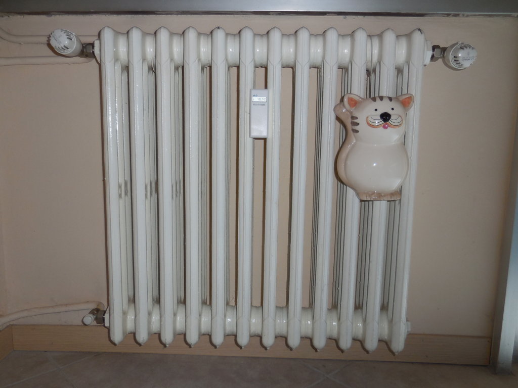

    ma dopo tante discussioni sull'effettivo risparmio dalla installazione dei contabilizzatori di calore credi ancora che chiudendo per tre/cinque ore al giorno risparmi?
    se è telelettura non c'é bisogno di entrare nell'appartamento. Se è lettura sul posto bisogna acconsentire al tecnico autorizzato l'accesso ai contatori installati sui caloriferi. Chi fa le barricate e non monta le valvole con i contabilizzatori paga la differenza tra contabilizzato e consumato. Immagine 018 (FILEminimizer).jpg

  19. Luigi Criscuolo
    tra le raccomandazioni scritte che l'installatore ha lasciato a mia sorella, fresca fresca di installazione di termovalvole e contabilizzatori, c'é quella del settaggio della termovalvola. In un altra discussione avevo allegato le raccomandazioni, vedo che non le hai lette per cui inserisco la parte che interessa questa discussione.
