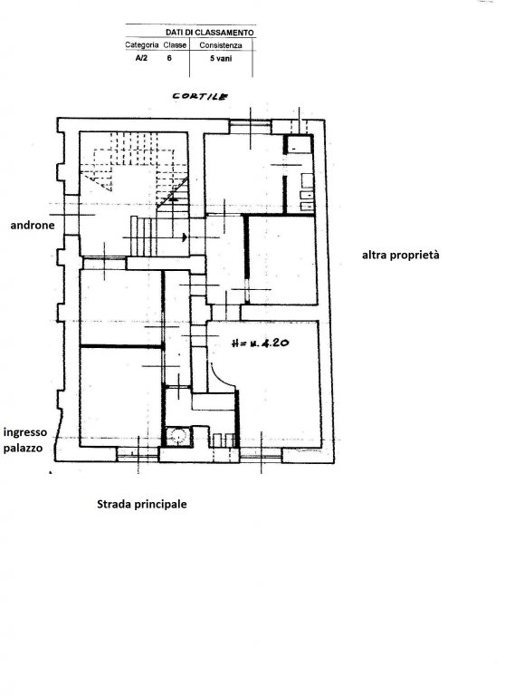

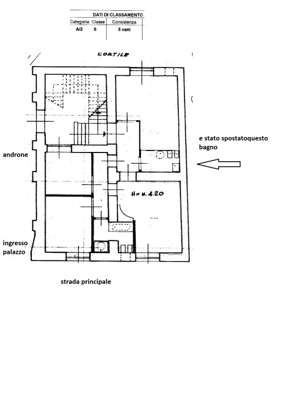

Vi allego le piantine con e senza modifica, il problema non è avere i documenti in regola ma di sapere cosa è vero o cosa no per capire se l'agenzia è qualificata o è in errore

Attualmente la tua casa è, commercialmente parlando, un tre locali con doppi servizi e cucina abitabile ( se uno dei locali che si vedono è una cucina separata).
Se invece la cucina è a vista nel soggiorno, è un quattro locali con doppi servizi e cucina a vista .
Anche se il locale con finestra sul vano scale non sarà molto luminoso.
Ma se hai spostato il bagno e modificato la distribuzione degli spazi senza le debite autorizzazioni comunali, così non sei in regola e non potresti vendere: o, perlomeno, sarà difficile trovare qualcuno che compra, e deve comprare in contanti , perché il mutuo non passerebbe.

Si questo lo so infatti queste modifiche già c'erano io ho comprato cosi e cosi ho lasciato mi stava bene oggi invece se non corrisponde o ripristini il tutto o ti devi mettere in regola che poi a pensarci bene sul disegno dove è posizionato il bagno piccolo li non ci è potuto mai stare perché la colonna fecale li non c'è. Eh! ma 40 anni fa si facevano tanti di quei casotti, comunque il risultato è che come la giri e la volti sono 4 vani e non cinque PUNTO

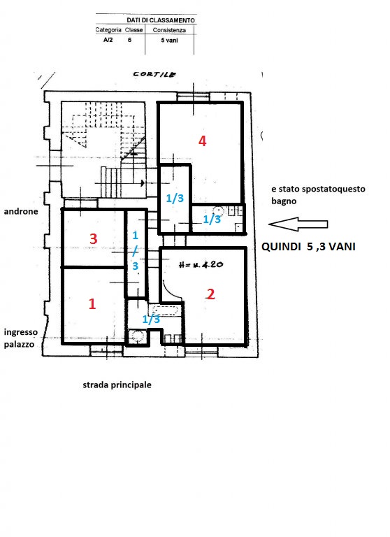

Tiratemi pure le orecchie paperino orechhie .jpg ma se non si è del campo certe cose non le potete capire, ma la COLPA NON è MIAaaaa perché il catasto non si adegua.......

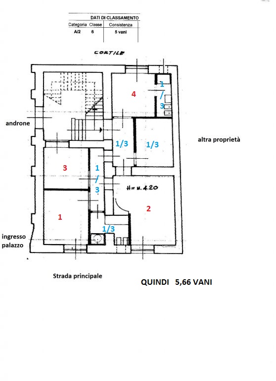

ma perché il Catasto si deve adeguare? Il Catasto ha le sue regole. Caso mai sei tu che devi adeguarti studiando le loro regole. Guarda che con la nuova disposizione siete passati da 5,33 vani a 5,66 vani.
