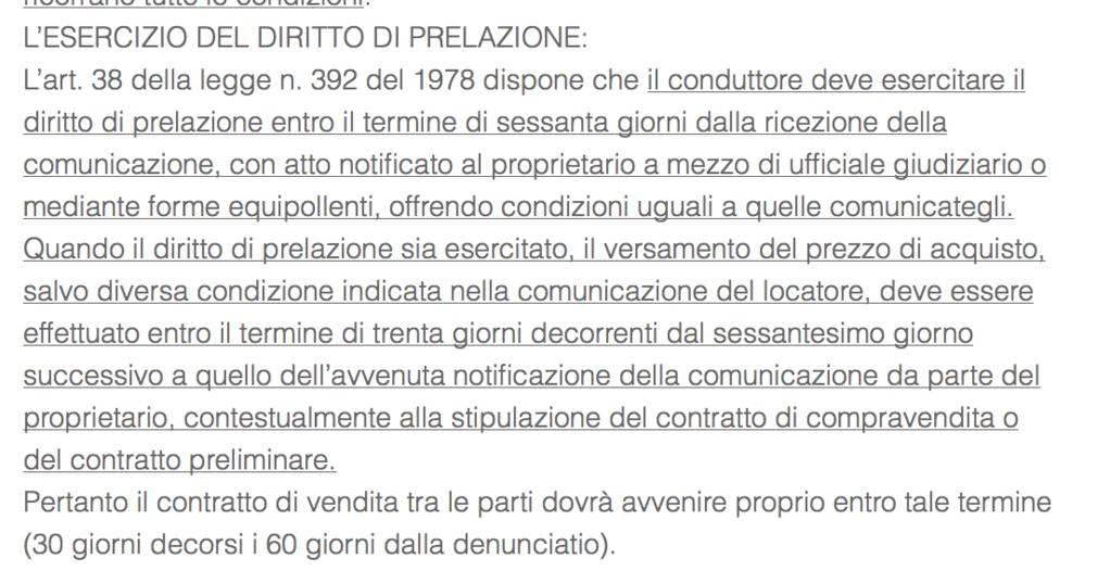

  8. Adriano Giacomelli
    Se tu scriverai un accordo con il potenziale acquirente, dovrai tutelarti accettandola con la dicitura "salvo esercizio di prelazione da parte del conduttore sig. Tal dei Tali.
    A quel punto per non "giocare" tu notifichi la prelazione ma pretendi un cospicuo assegno a cauzione dell'offerta che tu accetti. Non lo incasserai, sino a quando il conduttore avrà rinunciato alla prelazione.
