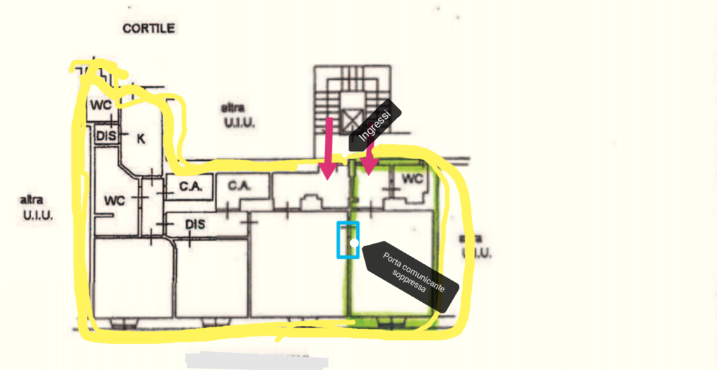

Si tratta dell'unità immobiliare di cui allego piantina. Inizialmente erano due unità, comunicanti tramite la porta in azzurro, che poi ho fuso in unica unità sopprimendo la porta per svariati motivi.
Oggi ho un acquirente per l'intera U. I. ma per la concessione del suo mutuo e in ogni caso al rogito, la porta di comunicazione dovrà essere stata ripristinata, per coerenza con i dati catastali e urbanistici.
Al di là del costo, so benissimo quali disagi comporti avere i muratori in casa. Inoltre, l'acquirente dopo aver ottenuto il mutuo, butterebbe giù il muro con la suddetta porta per farne un grande locale.
Ho bisogno di qualche suggerimento su una possibile soluzione alternativa (condono? altro...?)
Grazie in anticipo

Mi sfugge il senso del chiudere una porta fra 2 unità che vengono fuse in 1 (di solito se ne apre una).
Non vedo quali difficoltà a riaprire un foro/porta i cui "contorni" ed architrave dovrebbero essere ancora esistenti (sotto intonaco)... e cge resta l'opzione più economica.

Il senso c'è, diversamente non l'avrei fatto. In ogni caso hai ragione, sotto all'intonaco ci sarà ancora la struttura della porta. È che ancora mi ricordo i problemi dei lavori di 10 anni fa, ma avevo fatto ben altri interventi...
Probabilmente per questo mi sono preoccupata più del dovuto.

@Sil57, dici giustamente che lo stato dei luoghi deve corrispondere alla autorizzazione edilizia ed alla planimetria catastale. In alternativa potresti presentare la pratica edilizia per la fusione e successivamente in catasto. Risolvi il tutto in un mese o poco più e risolvi i problemi di entrambi.

Se ripristini la porta non vedo quali siano i problemi visto che torni nella legalità.
Il costo è desumibile dalla spiegazione che ti avevo dato: 1giorno di lavoro alla portata di qualsiasi artigiano senza necessità di macchinari speciali.
Se hai conservato la porta che avevano smontato direi che 400 Euro + IVA siano già esagerati. Se devi comprare l'infisso aggiungi da 150 a 300 Euro.
Se hai intenzione di vendere è un lavoro che comunque devi fare.

Non basta riaprire il varco senza mettere la porta?
Se riapri un foro su muratura ti ritrovi la spalletta (sezione del muro) grezza ed irregolare (facile che abbiano tolto anche la cassamatta/opera morta)...quindi o rimonti quantomeno lo stipite della porta (cassa senza anta) ...o vai di cemento ed intonaco + pitturazione (costi assimilabili, tempistiche allungate e risultato peggiore).

Ammetto che la descrizione iniziale di Sil57 è piuttosto ambigua: ma mi sembra che i casi plausibili siano riconducibili ad una unica ipotesi.
Se le due u.i. inizialmente erano appunto due distinte, (però comunicanti con una porta interna), il dire che poi sono state fuse in una unica unità, devo intendere che furono fuse catastalmente/fiscalmente (fisicamente erano già unite dalla porta):
Aggiungere che sempre poi è stata soppressa la porta, significa che la fusione catastale aveva scopi solo fiscali. E si è optato per questo sotterfugio contando sulla mancanza di controlli.
Ora la presunta vendita avverrebbe a patto che il complesso si presenti come u.i. unica (fusa di fatto e di diritto).
Di diritto sembrerebbe essere ancora fusa.
Di fatto no.
Ed il perito della banca che facesse un sopralluogo noterebbe l'incongruenza.

Il perito potrebbe anche non dare l'ok, per il fatto che si vede che sono due immobili funzionalmente autonomi , nonostante la fusione catastale e la porta che intendi riaprire.
Se ci sono due cucine, due zone giorno, magari anche abitanti diversi....

Dalla piantina postata, nella seconda parte sembra esserci solo un bagno più una stanza.
