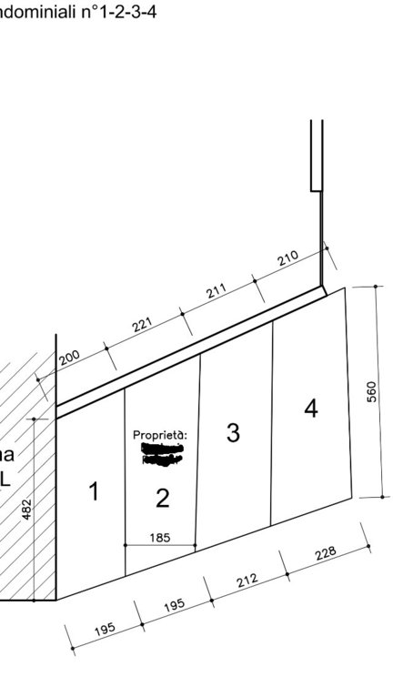

Salve, ho un quesito da porvi. possiedo un posto auto in un cortile condominiale che si trova in una porzione rettangolare del piazzale condominiale. il mio posto n.2 confina a sinistra con il n.1 e a dx con il n.3 il quale a sua volta con il n. 4. il numero 1 a Sx con muro condominiale e il 4 a dx con area di manovra condominiale. Davanti muro e dietro area di manovra. nel regolamento di condominio, questo rettangolo non era frazionato e il costruttore si riservó il possesso per destinarlo successivamente alla vendita. Nei primi atti, dal costruttore al privato, i posti auto furono venduti a corpo (posto auto n.1,2,3-4) senza che essi fossero accatastati e/o delimitati, senza alcun tipo di misura. Fino al 2006 (foto di Google map testimonia) i posti disegnati erano 3 (anche se, come si evince dai vari atti di vendita, effettivamente sono 4). nel 2009 il proprietario alla mia destra che è in possesso del n 3 e 4, ha ridisegnato a proprio piacimento le righe dei parcheggi, riservando a lui due posti auto ampi e lasciando a me n.2 e al proprietario alla mia sinistra n.1 due posti risicatissimi, invadendo in tal modo il mio posto e di conseguenza io quello del mio vicino alla sinistra. inoltre il 3-4 ha messo i paletti con catena per delimitare i suoi e subito accatastati con le sue misure e fatto fare il rilievo da geometra con stima e misure giurate di tutti i parcheggi, depositandole al catasto. adesso se entra con la macchina il n.1 io non posso entrare e viceversa. Ho provato a convincere il 3-4 a ridisegnare quattro posti di ugual misura ma lui ha sempre rifiutato adducendo che lui ha comprato 2 posti e tali devono essere con misure standard (non sta scritto da nessuna parte). nello specifico il costruttore ha venduto al suo predecessore i posti 3-4 che in atto sono senza misure ne accatastamento, il predecessore li ha accatastati e successivamente nel 1990 l'ha venduti all'attuale, in atto ultimo risultano accatastati con misure arbitrarie. Ora mi chiedo: come posso fare? ho necessità di accatastare il mio posto ma finché non diventa fruibile con misure giuste ne sono impossibilitato. Come posso procedere nei confronti del vicino? ho i presupposti per fargli causa o lui avendo fatto registrare le misure è favorito? come devo procedere? l'amministratore condominiale se ne lava le mani adducendo che è proprietà privata. Vi prego non so più che pesci prendere! non è giusto che ho un posto auto e non lo posso utilizzare!

In effetti le misure disponibili sono per il parcheggio della Fiat 500L degli anni '60. Oggi potrebbero essere usati per le microcar e per gli scooters. Per poter essere usati come posti auto occorre che chi parcheggia al posto 1 entri nel suo spazio in retro marcia e chi parcheggia al posto 2 entri di muso in modo da lasciare tra le vetture uno spazio adeguato per l'apertura delle porte dal lato guida. Lo stesso deve essere fatto per i posti 3 e 4. Le misure riportate sono ingannevoli rispetto alla reale larghezza dei posti auto.

Lo spazio rappresentato nel disegno è sufficiente per soli tre posti auto. Lo standard prevede 2,50x5,00. Bisognerebbe verificare cosa prevede il progetto. Il venditore potrebbe essere chiamato in causa per aver venduto quattro posti auto anziché tre, come rilevato da Google map nel 2006 (tua affermazione).
Il proprietario dei posti 3 e 4 per determinare il confine con il posto 2 avrebbe dovuto
procedere all'azione di regolamento dei confini, Art. 950 C.C.. Pertanto la misurazione sarebbe dovuta essere eseguita in contraddittorio. Quindi l'apposizione dei termini imposta dal tuo vicino è contestabile.

Le misure standard per un parcheggio sono proprio quelle descritte da @Gianco (2,5 x 5,00)mt però difficilmente sarebbero applicabili in una situazione come la vostra quindi a mio avviso sarebbe da rivedere l'intero parcheggio, ora la misura più interessante sarebbe la sommatoria delle misure da una dividente all'altra in orizzontale e non le inclinate e con quella dividere la totale in 4 posti auto tutti uguali. L'ideale in una situazione simile sarebbe arrivare per tutti ad una larghezza di almeno 2,00 mt (ovviamente sarebbero necessari di più) ma dubito che ci possano stare data l'esiguità dei posti. Per avere almeno 2,25 (in orizzontale) sarebbe necessario quanto meno allargare l'intera zona e poi rifrazionare il tutto a catasto. Su queste e sulle altre informazioni datevi dovete poi decidere tutti insieme cosa fare. Per farla breve il rifrazionare ti dovrebbe avere almeno 5 numeri ai terreni uno per la parte comune ed uno per ogni parcheggio (che mi sembra di capire dalle intenzioni del costruttore fossero privati) poi i parcheggi dovranno presentare ognuno un Docfa con categoria c/6 come "posto auto scoperto".

leggo che i posti auto sono identificati con subalterni, quindi sono censiti, esistono quindi se non delle planimetrie almeno delle consistenze registrate, si cita una superficie di 9 mq che rapportata alla profondità di cui alla planimetria da una larghezza molto più esigua e incoerente con lo spazio. Tutto questo è indice di una grande confusione che dovrete definire.

Certamente, ma se devi rifare tutta l'area parcheggio con le nuove larghezze, tecnicamente sarebbe da rivedere pure il frazionamento anche perchè allargare tutto, ridurre due parcheggi e allargarne altri 2 in modo che siano correttamente sistemati. inoltre il mappale esistente dell'intero condominio subendo una riduzione dovrà essere rivisto.

Se consideri che una macchina media è larga 1,70 /1,75 ( la Golf, la Bravo ecc. macchine medie hanno queste larghezze) e considerando una larghezza totale di 1,80 mt capisci bene che magari ci infili la macchina (ma se ti parcheggiano a fianco) non riesci ad aprire le portiere per entrarvi...dovresti fare come facevano in un telefilm degli anni 80 (Hazzard) per chi non se lo ricorda ecco come facevano per entrare in auto: http://www.bakecannunci.com/adpics/immagine435.jpg
