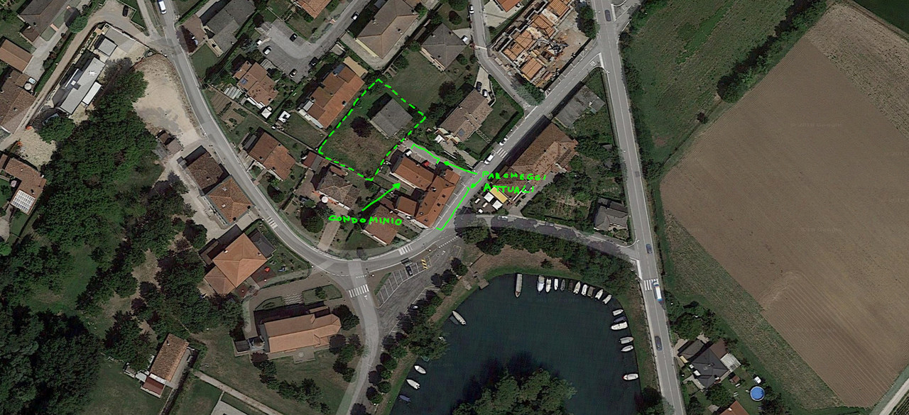

Eremita Analogico
Inquietante :)
Scusate, ma io non so come funzionano queste cose, per questo chiedo qui, l'ultima compravendita che ho fatto è del 2009.
Credo che dovrei controllare bene quello che ci sarà scritto nell'ipotetico preliminare o proposta di acquisto, giusto?
Nel caso quei documenti fossero a posto, ci sarebbe comunque ancora qualche rischio? Che so... il Comune potrebbe imporre o espropriare qualcosa?
L'attuale vincolo è stipulato fra il proprietario della casa e chi? Ogni singolo proprietario del condominio?
A quanto mi hanno detto in Comune, il progetto originario prevedeva effettivamente l'abbattimento della casa e la costruzione dei parcheggi per il condominio (che comunque non ne è totalmente sprovvisto, è un piccolo condominio di credo sei unità, controllerò meglio, e un parcheggio esterno a unità c'è di sicuro anche se non so se sono di stretta pertinenza o se sono parcheggi pubblici, sono di fianco al condominio nella stradina cieca che arriva alla casa che vorrei comprare).
Ribadisco che in Comune comunque hanno parlato di scadenza del vincolo dopodiché non sussisterà più.
Saluti.
Eremita Analogico
Il comune non può espropriare se non per pubblica utilità. In questo caso mi sembra che ci fosse un progetto che prevedeva la costruzione di un condominio i cui parcheggi si estendessero sull'area adiacente dello stesso proprietario. Se così è non è che decada il vincolo, ma scadono i termini entro i quali l'intervento deve essere realizzato. Quindi non vuol dire che il proprietario, concessionario, è esentato, ma che sarà messo in mora e dovrà provvedere a mantenere l'impegno assunto.
Fatti fare una delega per l'accesso agli atti a nome del tecnico di tua fiducia. Solo andando ad esaminare la documentazione approvata, presente nell'ufficio tecnico comunale, potrai avere le idee più chiare.
