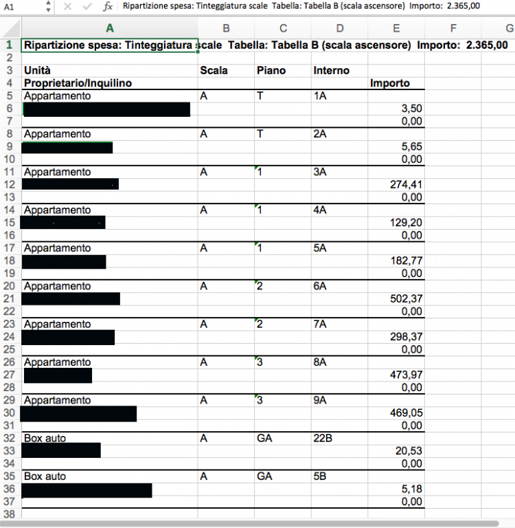

Salve, nel mio condominio costituito da 8 condomini, per regolamento di condominio, i due appartamenti situati al piano terra sono esonerati dal pagare l'ascensore. La motivazione è perchè questi appartamenti erano del costruttore e si fece un regolamento "ad personam". Oggi è stato approvata la tinteggiatura scale e questa spesa va a cadere sui proprietari dei piani superiori. su 2365 euro io pago 500 circa in base alla ripartizione speditami dall'amministratore successivamente. Chiaramente l'amministratore ha fatto la ripartizione in base alla tabella delle scale, ma ritengo che sia assurdo che i piani terra che usufruiscono quotidianamente dell'ascensore (1 è disabile), ed usufruisce della tinteggiatura sia per il piano terra che per quello sotto(il (-1) che porta ai garages. Quando fu approvata la tinteggiatura, non si parlò della ripartizione ma io ho chiesto una convocazione per parlare di questa "inciviltà", e mentre aspetto la convocazione, l'amministratore già mi ha detto che non posso fare niente perchè così è, e che la ripartizione deve avvenire sulla tabella B scale. Resto davvero basita quando i piani terra dicono che per legge loro non devono pagare e quindi, cosa posso fare? io e la mia vicina del terzo piano paghiamo qusi 500+500 euro ed anche l'appatamento sotto il mio perchè è piu grande, invece quelli del piano terra pagano 3+5 euro usufruendo in egual modo alla ritinteggiatura scale anche perchè le mura sono di tutti. La legge può aiutarmi a non dover subire questo sopruso? grazie
vi allego la ripartizione

se i garage erano già di proprietà dei condomini del piano terra, alla luce del RdC Contrattuale, questi sono esonerati dalle spese. Se garage sono stati ricavati dopo allora c'è bisogno di una modifica del RdC Contrattuale. Tieni presente una cosa: che prima, quando gli ascensori non erano installati al momento della costruzione dell'edificio, l'usare la tabella scale anche per suddividere la spesa degli ascensori era una consuetudine per analogia di servizio. Altrimenti c'era la tabella scale e la tabella ascensore.

Il problema era da affrontare all'acquisto, il regolamento esistente anche se contrario al codice civile va rispettato e siete tutti fuori "legge".
Ora cosa fare? parlatene tra voi condomini senza invischiare il'amministratore perché per lui sono solo rogne, se avrete una maggioranza qualificata che vi permette di cambiare il regolamento in base a quanto dovrebbe essere in quel caso chiedete all'amministratore di fare una riunione specifica e correggete il tiro, fatevi aiutare da un'altro amministratore esterno al condominio o un avvocato esperto del settore, vi costerà si è vero ma diviso tra voi non dovrebbe essere molto e in futuro risparmierete sulle spese, ora per quello già deliberato non potete fare niente dovevate pensarci prima.
