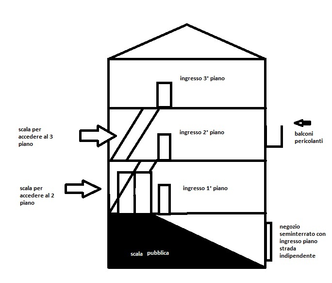

JR1987
ho inserito un immagine per far capire meglio la situazione

l'appartamento sopra a me ha dei balconi che cadono a pezzi..
Dal disegno presentato i balconi sono aggettanti: l'onere (e credo la responsabilità civile,) ricadono sul proprietario del piano a cui servono.
scala che serve l'appartamento sopra a me e quello di due piani sopra a me. Essa necessita di ristrutturazione perchè è fatta con travi in legno fatiscenti... si "prevede" che vengano messe delle putrelle di ferro di rinforzo per non rifarla da 0, la mia domanda è... devo partecipare alla ricostruzione della scala nonostanza non la utilizzo per accedere al mio appartamento ?
Normalmente le scale sono anch'esse parti comuni, a meno che il titolo non stabilisca qualcosa di diverso: ritengo debba partecipare anche tu.
Sul quanto, credo si debba applicare l'art. 1124 c.c. (metà in proporzione del piano, metà in proporzione dei millesimi)
JR1987
quindi in base ai due criteri di ripartizione per millesimi e altezza...
tuttavia le scale servono solo ai due appartamenti a me sovrastanti...
non abbiamo botole per accedere al tetto o sottotetto in comune per le quali io avrei bisogno delle scale...
vedrò comunque di sentire anche un legale prima di sborsare soldi...
Secondo me tu parteciperai pro-quota millesimi, solo alla metà della spesa. Lo specifica il codice civile: non so cosa possa rispondere di diverso un avvocato.
Semmai potrebbe confermartelo: tieni presente che spesso per interventi di minore importanza, tipo tinteggiatura scale, ho mai visto ripartizioni così dettagliate: gli amministratori tendono a dividere l'intera spesa solo in base ai millesimi. Nel tuo caso non dovrebbero derogare al 1124 c.c.
