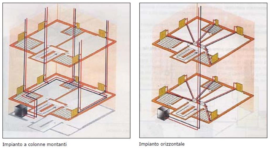

Bisogna premettere che, eventualmente, la trasformazione da riscaldamento a termosifoni a riscaldamento a pavimento è possibile solo nel caso di impianto di riscaldamento a piano e non a colonne montanti come illustrato in figura.

il condomino deve risolvere a sue spese il problema: deve contattare un progettista termotecnico che prospetti la o le soluzioni. Ne verrà approvata una sola dalla assemblea che si gioverà di un suo consulente (l'impresa che gestisce la caldaia oppure chi fa la contabilizzazione del calore oppure un termotecnico di fiducia). Il compenso di questo controllo andrà addebitato come spesa personale al condomino che ha fatto il lavoro. Tutto ciò va fatto prima che inizi il riscaldamento.
