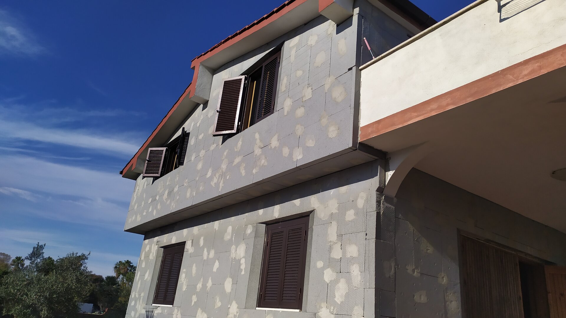

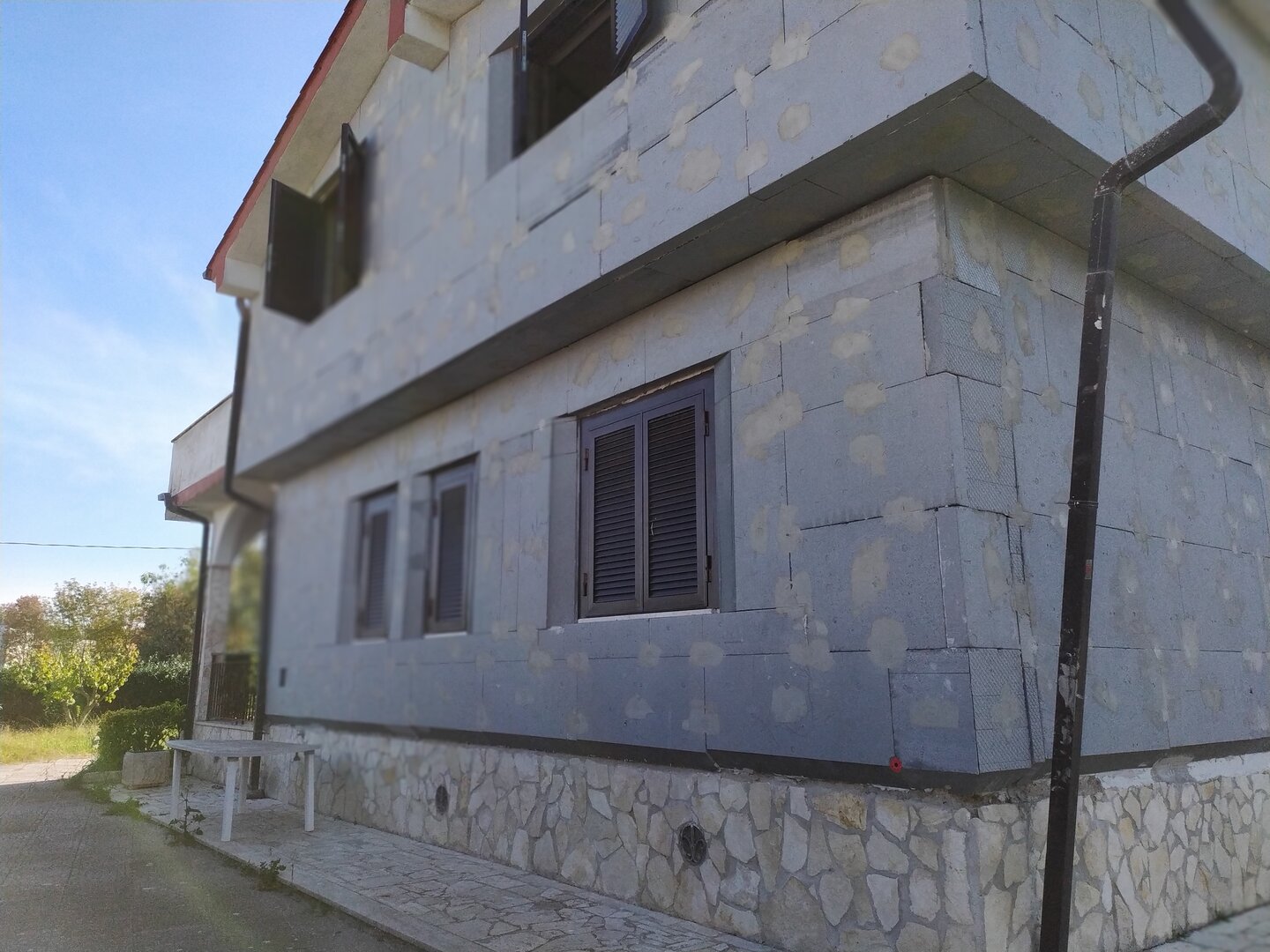

1) è corretto escludere dalla coibentazione la altezza del muro perimetrale che sta sotto il solaio del piano rialzato che praticamente crea un ambiente che funziona da vespaio con una altezza interna di circa 130 cm ?

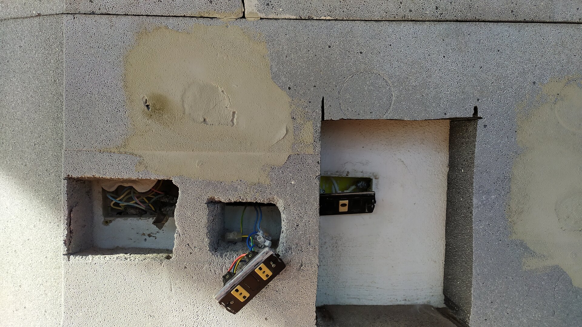

2) è corretto installare i tasselli di fissaggio direttamente sui pannelli e non bloccare assieme ai pannelli la successiva rete, prevista, prima di intonacare il tutto e prepararlo alla pitturazione?
3) è corretto praticare tutti questi fori per alloggiare le prese elettriche e alloggiamento contatori? Secondo me genereranno della muffa all'interno. Siccome è previsto l'installazione di riscaldamento, attualmente esiste solo una stufa in una stanza come mezzo di riscaldamento, con caldaia a condensazione esterna anche per ACS le tracce del passaggio dei tubi verso le stanze potevano essere fatte nei muri esterni prima di applicare i pannelli o sbaglio? Adesso bisognerà tagliare i pannelli
4) l'installazione dell' impianto termico dove prima non c'era non essendo una sostituzione è considerato ugualmente un intervento trainante? Ho qualche dubbio perché è una innovazione e non una sostituzione.
5) sono corretti questi fori ravvicinati?

D1) è corretto escludere dalla coibentazione la altezza del muro perimetrale che sta sotto il solaio del piano rialzato che praticamente crea un ambiente che funziona da vespaio con una altezza interna di circa 130 cm?
R1) NO, come anticipato l'involucro va isolato in toto e pertanto anche le zone sottostanti, se queste rientrano a confine con abitazioni, anche ed in particolare se funge da vespaio. Diversamente, se le pareti che non si isolano, confinano con ambienti di servizio (cantine, box, depositi, ecc.) allora basta isolare l'intradosso del solaio sovrastante al piano di riferimento.
D2) è corretto installare i tasselli di fissaggio direttamente sui pannelli e non bloccare assieme ai pannelli la successiva rete, prevista, prima di intonacare il tutto e prepararlo alla pitturazione?
R2) no, perchè i tasselli (opportunamente di plastica) fissano insieme al collante i pannelli d'isolamento, mentre la rete serve per evitare di far emergere le giunzioni, cavillature o latre imperfezioni di fissaggio. In particolare tale operazione serve anche per evitare che (eventuali piastrellature) posate sopra l'isolamento si stacchino e si portino dietro anche i pannelli.
D3) è corretto praticare tutti questi fori per alloggiare le prese elettriche e alloggiamento contatori? Secondo me genereranno della muffa all'interno. Siccome è previsto l'installazione di riscaldamento, attualmente esiste solo una stufa in una stanza come mezzo di riscaldamento, con caldaia a condensazione esterna anche per ACS le tracce del passaggio dei tubi verso le stanze potevano essere fatte nei muri esterni prima di applicare i pannelli o sbaglio? Adesso bisognerà tagliare i pannelli
R3) Per una corretta progettazione della posa dell'isolamento, si deve prevedere, quanto detto in premessa, ovvero, anche le nicchie, asole e rientranze per impianti tecnici, devono isolare le pareti di confinamento, così come per le normali superfici opache, i contorni degli infissi, ecc., in modo da non creare ponti termici.

D5) sono corretti questi fori ravvicinati?
R5) per quanto detto sopra, tutti i fori che si vanno a creare nelle strutture, per gli impianti, purchè opportunamente isolati come detto al punto 3, possono coesistere, di certo non sarà una soluzione ottimale se non si hanno altre soluzioni per ovviare al problema ... l'importante che l'involucro sia correttamente isolato.

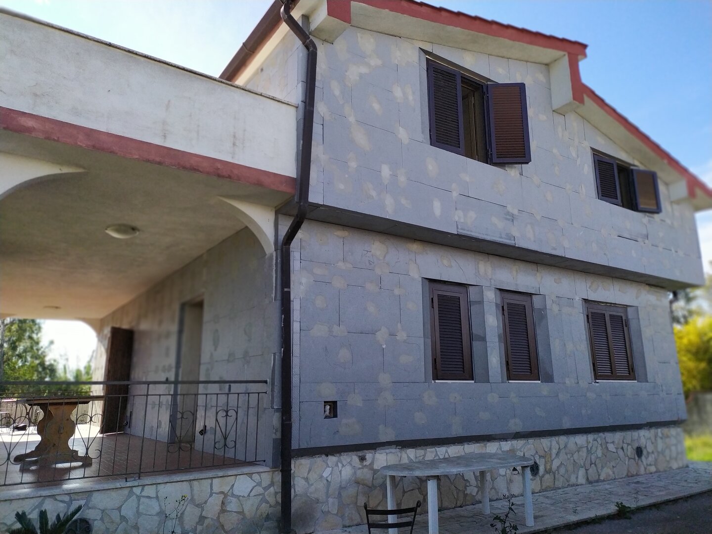

scusa se approfitto, ma mi sembra che anche la terrazza del piano superiore e la terrazza del piano rialzato vadano coibentate, altrimenti si potrebbe creare un ponte termico in prossimità della inserzione del muro sul solaio.

Gli interventi di isolamento termico possono avere diritto al superbonus 110% qualora siano realizzati su almeno il 25% della superficie disperdente lorda complessiva dell’edificio medesimo e comportino un miglioramento di due classi energetiche dell’intero edificio.
Il problema è che la superficie lorda disperdente in questo caso è la somma della superficie del solaio del piano rialzato + la superficie dei muri perimetrali esterni + la superficie delle falde di copertura che sono a giorno.
E tu dici che evitando "lo zoccolo" la superficie ricoperta sarà inferiore al 25%?
Prevedere l'isolamento delle terrazze risulterà del tutto inutile, perchè su punto di giunzione delle travi che collegano le strutture esterne, si devono provedere isolamenti idonei che mantengano il Delta all'esterno (sull'isolante).
