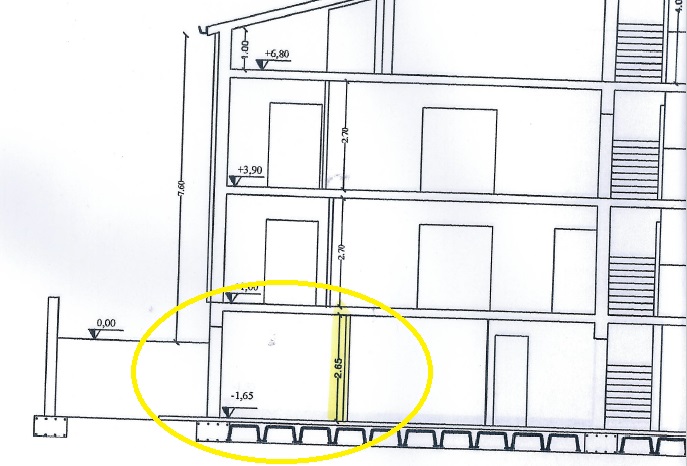

infatti non cerco l'abitabilità o l'agibilità, l'avrei fatto ricorrendo alla legge regionale "Piano Casa", col quale avrei potuto recuperare il seminterrato portandolo da categoria catastale C2 a categoria A3, ma con la presenza di questa non conformità tutto si avvita su sè stesso.
La via del controssoffitto sarebbe facilmente più perseguibile, anche più facile ed elegante nel risultato finale, però - non sono un tecnico - così non rimarrebbe invariata la differenza tra la quota del pavimento interno ed il piano di campagna?
Controsoffittando non risolverei il problema oppure sapresti consigliarmi una via da proporre all'ufficio tecnico?

nelle tavole di progetto (sezione) la quota 2,50 parte dal piano di campagna verso il basso.
Domanda: viene comunque considerato un aumento volumetrico anche se l'abuso non è fuori terra?

l'altezza di 2,50 non permette di abitare in nessun modo, come anche 2,65, di solito in certi casi è meglio non svegliare il can che dorme ma se avete segnalato la cosa...., evidentemente uno zelante ufficiale del comune ha deciso che la cosa va sistemata, basta un controsoffitto
