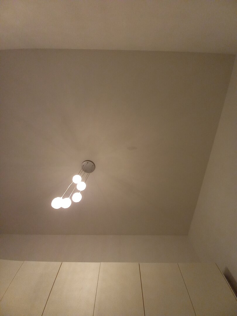

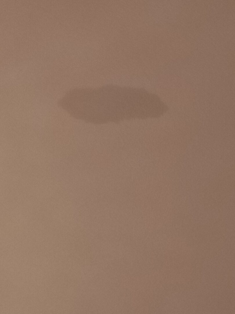

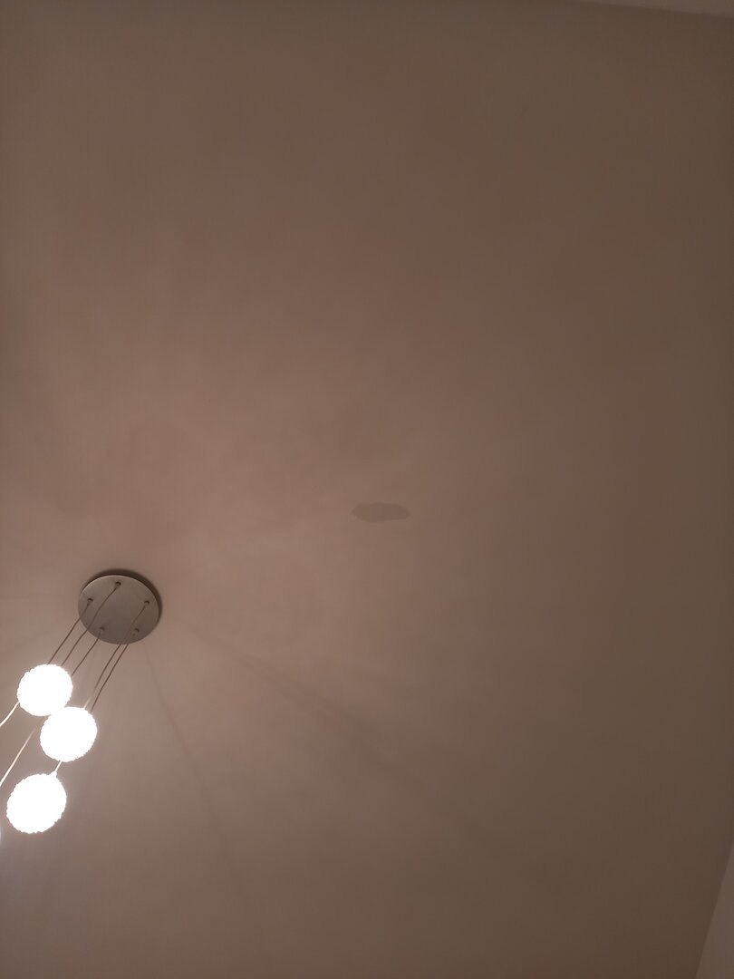

Sabato sera dopo un pomeriggio di pioggia mi accorgo andando a letto di una chiazza umida al soffito della mia camera da letto al pian terreno.
La mattina questa macchia si era asciutta e rimasto solo un alone giallo.
Avverto il ragazzo che abita sopra con cui ho ottimo rapporti per fare delle verifiche.

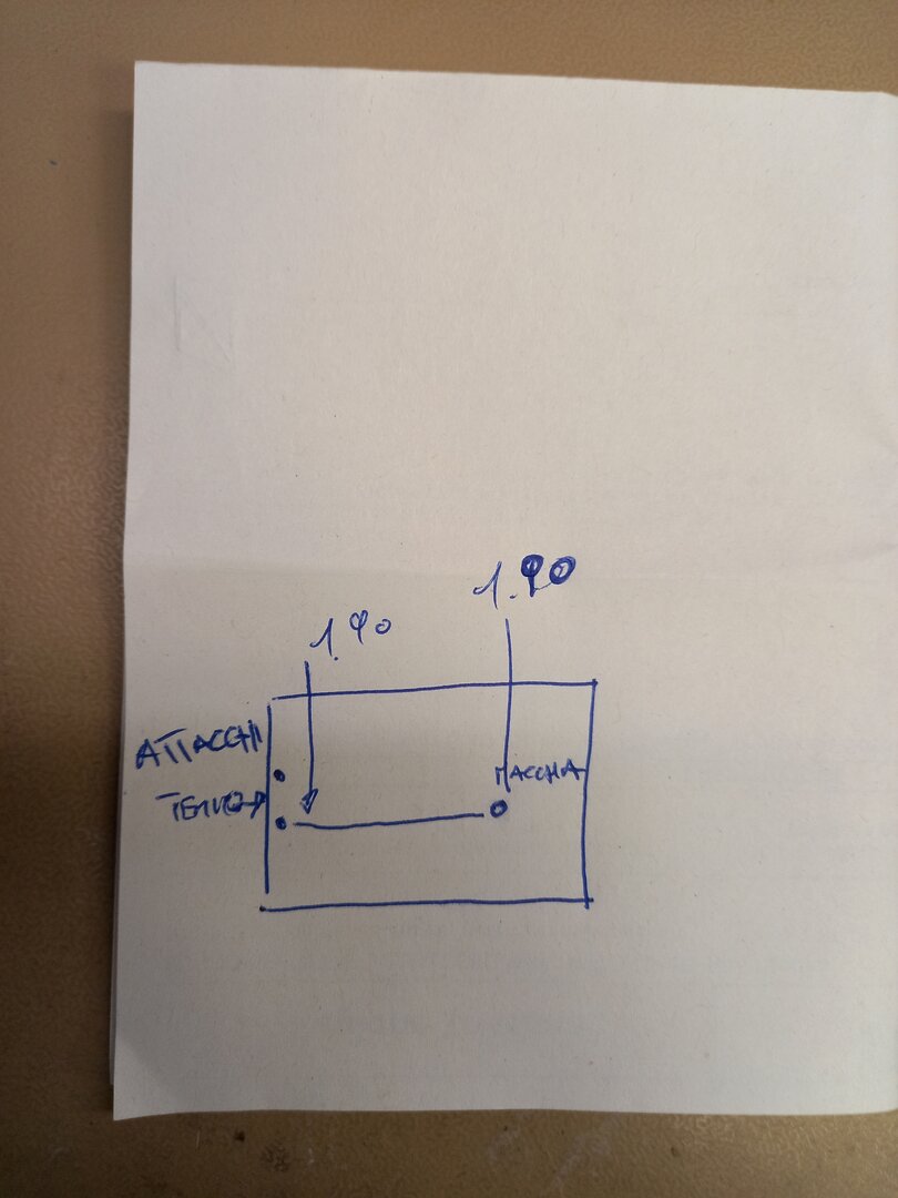

La mia camera da letto coindice con le stesse misure alla sua e l'unica cosa che ci viene in mente è il passaggio dei tubi del termosifone che dal suo posizionamento e se non fa curvatura strane sembra coincidere con la lunghezza del tubo visto che dovrebbe attraversare tutta la stanza (distanza da parete attacco basso termosifone 1.90 e la macchia per l'appunto è distante 1.90 sempre prendendo la parere di riferimento, quindi se il tubo va dritto e non fa curvatura potrebbe combaciare).
Lui ha chiamato un suo amico idraulico che gli ha fatto controllare la pressione della caldaia ma questa sembra ok (1.5 bar e controllo effettuato proprio questo mese) e gli ha detto che potrebbe essere anche tegola rotta del tetto che facendo un giro strano arriva al mio soffito e controllare il tutto quando piove.
Io ho sentito un mio amico che ha un'impresa edile che effettua riparazioni condominiali e secondo lui è un pò forzato e improbabile il discorso della tegola rotta che arrivi a me e di tenere la situazione sotto controllo.
Vostro parere?

Posto che la macchia è scomparsa, può essere sta causata da una infiltrazione accidentale proveniente dal pavimento superiore, tant'è che è evaporata.

La cosa strana è che le misure dei tubi del termosifone se vanno dritte come nel disegno allegato coinciderebbe però la pressione della caldaia sembra non calata (anche se il riscaldamento è spento attualmente)... oggi pomeriggio ha messo un bel temporale per verificare quello che ha detto il suo idraulico per la tegola rotta... vediamo un pò...

Anche a me il fatto che la macchia si sia asciugata fa pensare ad un evento accidentale causato (ma non rivelato) da quello del piano sopra.
Se non ricapita, dovrebbe essere così…
