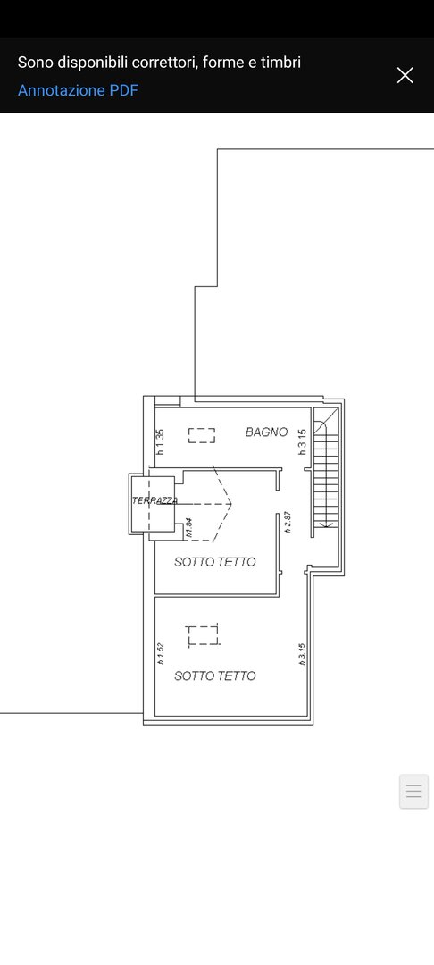

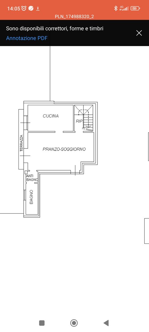

Testuali parole:
Al piano primo e secondo di vani catastali 5,5
Se sull'atto all'immobile sono attribuiti 5,5 vani catastali, anche le planimetrie che dici di non aver visto, devono concordare e non sarebbe possibile senza le due camere nel sottotetto.
Nelle planimetrie non vi è segnata neanche 1 camera,solo soggiorno cucina e bagno piano terra e sopra bagno e sottotetto
Da questa descrizione arriviamo circa a tre vani, qualcosa di più se aggiungiamo dei disimpegni....sicuro che le planimetrie a cui ti riferisci non siano le piante del progetto depositato in Comune?
Hai copia delle planimetrie e visura catastale?

Racconto come sono andate le cose e basta! Atto privo di planimetrie firmate e allegate,altrimenti non stavo qui a chiedere
enrichetto2003
Comunque i conti non tornano....
