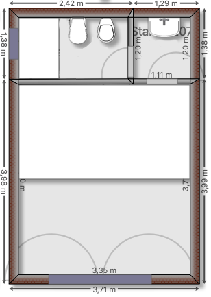

Altezza 2,4m c'è, lato corto 1,2m c'è, finestra c'è, bagno ci siamo :)
Ti ringrazio per l'aiuto e per il tuo punto di vista sul soppalco.
Vediamo se qualcuno riesce a portare un riferimento, perchè non credo di aver sottoposto un caso unico.

Risolta la questione urbanistica quella edilizia e igienico sanitaria la norma specifica “superficie del soppalco” quindi tutto. Nel tuo caso, le altezze sopra e sotto di 240, come la prima verifica consentono una superficie massima (compresa quella soprastante bagno e disimpegno) del 50% della superficie del locale principale in cui ubicato. Il calcolo del 50% considera solo la superficie del locale libero, al netto del disimpegno e bagno.
Dopodiché è necessario un altro calcolo in quanto la superficie del soppalco è relazionata anche all’altezza del locale. Affinché sia ammissibile realizzare tutta questa superficie va verificata che il locale principale, in presenza del soppalco, mantenga rispettata un’altezza media di 270 prevista delle norme igienico sanitarie contrariamente, va ridotta fino ad ottenere l’altezza prevista di legge. L’altezza media si determina con il calcolo:
V1 + V2 / superficie tot del locale principale = H. Media del locale, dove
V1 = è il volume dello spazio sottostante il soppalco,
V2= è il volume dello spazio residuo del locale fuori l’area del soppalco,
La loro somma espressa in metri cubi, diviso la superficie tot del locale principale (esclusa la sup del nuovo soppalco) espressa in metri quadri, darà l’altezza media espressa in metri.

Il titolo III del Reg Loc. Tipo della Lombardia introduce il tema menzionando con il plurale soppalchi e locali. Successivamente le prescrizioni, in forma singolare, specifica che per il computo del 50% si considera esclusivamente la superficie del locale in cui è ubicato, in altre parole quello soppalcato, il locale su cui il lato aperto del soppalco si affaccia. Stessa regola per il calcolo della sua altezza media in presenza del soppalco. Dis e bagno sono fisicamente separati, e nulla a che vedere con il calcolo. Spesso rispettare questo requisito e avere Hmedia non meno di 270, obbliga ridurre sotto la soglia del 50% la superficie del soppalco.
Aggiungerei riguardando il tuo skizzo che sembra voler realizzare un’abitazione a pianta libera e non soppalcare un locale singolo di una abitazione esistente.
Se cosi fosse, il computo del 50% di superficie soppalcabile deve essere eseguito oltre al netto delle superfici di disimpegno e bagno anche al netto della superficie occupata dalla scala di collegamento. Infine nel titolo edilizio necessario per le autorizzazioni, lo spazio soprastante soppalcata e quello del locale in cui è ubicato, bisogna indicare la stessa destinazione d’uso.

Non sarebbe un'abitazione a pianta libera, indipendente, ma un locale (con bagno) da annettere all'abitazione adiacente.
Comunque ho capito che il soppalco non posso averlo dell'estensione che vorrei.
