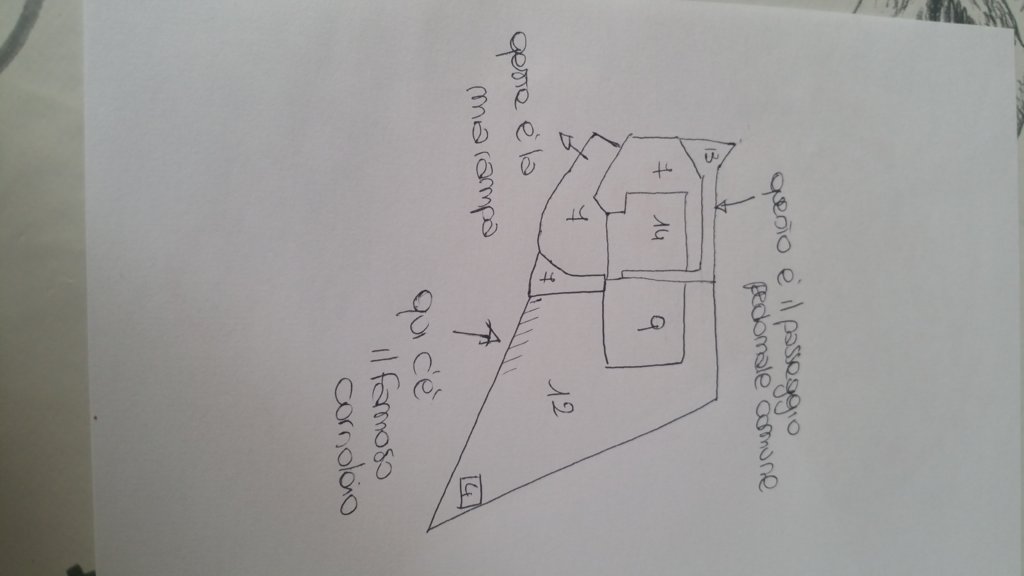

ecco questo è il foglio del catasto... l'ho copiato quindi perdonate le imperfezioni, ma forse è rende l'idea... ditemi voi

Come piantina è molto "limitata"...par di capire che la rampa (che di solito è uno scivolo) doveva servire ad entrambi solo che nell'altra unità non hanno realizzato lo scavo ma solo un corridoio.
Se intendi che lo stesso sia una prosecuzione, allo stesso livello della rampa, allora temo che si possa rientrare nella condizione che spiegavo della destinazione del "padre di famiglia" (alias costruttore...in questo caso i 2 fratelli in pieno accordo) che ha(-nno) progettato la realizzazione di una unica rampa.
In ogni caso l'opera era evidente e il tuo eventuale futuro vicino ha tutto il diritto di accedere.
sono andata a controllare e in effetti non hanno alcuna servitù.
Ovviamente non troverai alcuna servitù giudiziale...ma un controllo ai progetti potrebbe spiegare tutto.

si ma non dovrebbe essere parte comune allora Come la particella 13? se è di proprietà e non c'è servitù attestata quindi può passare cmq?

La rampa porta al semiintereato dove hai il tuo garage .
Il tuo vicino ha la possibilita' di parcheggiare la sua auto all' interno della sua proprieta'?
Sicuramente e' come dice @Dimaraz , nel progetto iniziale i posti auto delle due villette erano nel semiinterrato di ciascuno con un unico accesso tramite la rampa in comunione .Poi in corso d'opera il tuo vicino probabilmente ha destinato diversamente il semiinterrato e come posto auto utilizza la rampa .Incarica un geometra che effettuera' un accesso agli atti e verifichera' i progetti ecc.ecc. di tutte e due le villette.
Se il tuo vicino ha diritto di passaggio in questa rampa ovviamente tutte le manutenzioni di cancello -pavimentazione ecc. andranno ripartiti .Di che anno sono le concessioni edilizie della tua e del tuo vicino.
Se la villetta del tuo vicino e' precedente alla tua probabilmente la rampa era inizialmente di uso esclusivo suo.
