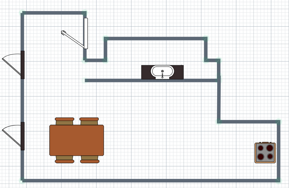

Ho da poco concluso una trattativa di acquisto per un immobile (costruito negli anni '60 ma prima del '67) che ha il bagno che dà sull'ingresso che è open space con la cucina (inserisco una bozza indicativa della planimetria, la porta bianca è quella dell'ingresso, le nere danno sulle due camere).
Sin dalla visita ho espresso perplessità riguardo l'assenza dell'antibagno, ma mi hanno detto che la planimetria corrisponde e che quindi non c'erano problemi. Premetto che il proprietario ha comprato meno di 5 anni fa con mutuo, quindi il mutuo devono averlo concesso.
Alla proposta ho parlato con un altro agente e ho chiesto più volte che fosse tutto a norma e non ci fossero problemi di alcun tipo. Ora però scopro che la planimetria non fa legge e che per essere a norma serve l'antibagno.
Non capisco come abbiano fatto a dargli il mutuo, ma a questo punto posso rifiutarmi di acquistare? Sulla proposta c'è scritto che l'immobile dev'essere consegnato a norma, ma anche nello stato di fatto in cui lo vedo, e non può essere entrambe le cose contemporaneamente.
Confermate che la planimetria non fa legge, e anche se al comune/catasto la casa risulta così, comunque presenta una difformità edilizia?
Grazie mille a chiunque potrà darmi una dritta.

Purtroppo io non ho tecnici di fiducia, né ne conosco uno. Potrei capire esattamente che tipo di analisi (tipo intende l'RRE?) dovrei commissionargli e a quanto potrebbe aggirarsi il costo?
O ci sarebbe qualche documentazione che potrei consultare io stesso? Preciso che dei lavori di ristrutturazione sono stati fatti dal precedente proprietario, non so se a nero o meno, però comunque la planimetria depositata ora è con quell'open space.
Probabilmente ti sei scordato di indicare la porta fra il bagno e la cucina. Il tuo problema dell'antibagno lo puoi risolvere installando una porta a soffietto dentro lo stesso bagno e il salone antistante. Se necessario puoi installare un aspiratore.
Sisì, l'avevo sottintesa, ovviamente c'è, il punto è che con quell'antibagno l'immobile non mi piace, e il venditore sarebbe tenuto a consegnarmelo nello stato di fatto in cui lo vedo, ma contemporaneamente anche a norma.

Sì ma io ho firmato (e la legge impone) che mi venga consegnato a norma, non aver fatto i dovuti controlli è responsabilità del venditore. E credo anche dell'agenzia che mi ha omesso questo dettaglio.
su questa affermazione ho qualche dubbio visto che il criterio di acquisto è visto e piaciuto. La regola della norma che citi vale per i vizi occulti.
Ma il bagno è senza porta? non compare nel disegno.
Comunque, nel caso avesse la porta, vorrei farti osservare che dall'ingresso fino al tramezzo del bagno si tratta di un disimpegno/corridoio.
L'obbligo dell' antibagno esiste nel caso in cui il bagno di affacci direttamente su stanze abitabili e cucina.
User_60957
La porta c'è, e guardi.. Se l'immobile è a norma anche così, io sono di certo quello più sollevato dalla cosa.
Però io sulla mia proposta ho scritto (cito) "L'immobile dovrà essere in regola con la normativa edilizi urbanistica vigente... (ecc.)", non parla di vizi occulti, parla di essere a norma.
Perché non proponi la planimetria del progetto? La rappresentazione sembra uno schizzo schematico, impreciso, visto che il bagno è privo della necessaria finestra.
